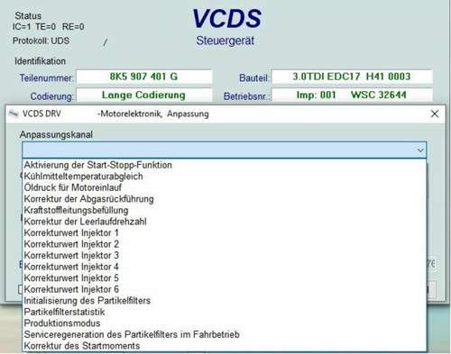

Nicht nur fahren, der Prozess muss angestoßen werden. Schau mal bei vcds unter Grundeinstellungen.

Das sind eigentlich unterschiedliche. Ich weiß jetzt allerdings nicht ob bei deinem dazu bei vcds ein logincode erforderlich ist oder nicht. Musst du mal schauen.

Wenn man in der Grundeinstellung arbeiten will, ist eigentlich immer ein Logincode erforderlich. Den habe ich aber, wird auch angenommen und man hat Zugriff. Ich meine es gibt in dem Dropdown nur eine Option, die etwas mit Regeneration zu tun hat. Titel war aber auch allgemein und nicht auf Stand oder Fahrt bezogen. Prüfe ich nachher und reiche ich nach.
Bei obdeleven hast du die Möglichkeit sowohl während der Fahrt als auch im Stand zu regenerieren. Also sollte Vcds das auch haben. Die frage ist halt ob es funktioniert.
Themenstarteram 18. Dezember 2019 um 15:09
Gerade nochmal in aller Gänze nachgesehen, gibt keine Funktion das während der Fahrt zu machen. Serviceregeneration bricht ab, Fehler siehe Bild.
Ich konnte nur die Messwerte finden, die ich da gelistet habe. Aschemasse oder ähnlich gab es nicht. Alles, was irgendwie damit zusammen hängen könnte, habe ich in die Messwerttabelle aufgenommen.
Der Zustand war ~2000 rpm, 4. Gang.

Hab leider momentan kein Vcds sonst würde ich nachschauen wo genau der Punkt ist um die Regeneration während der Fahrt zu starten.
