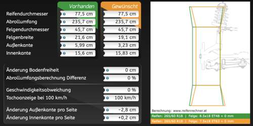

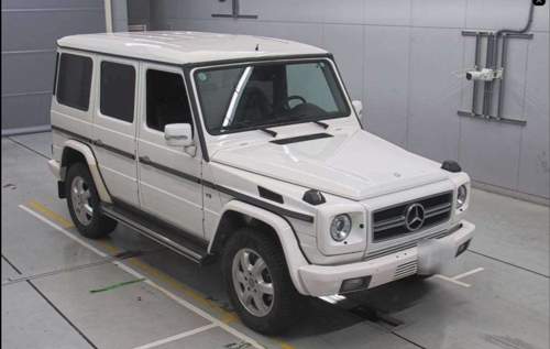

Und etwas off topic, aber passen diese Felgen
AMG 265/60 R18 110H G 463 A4634011202 1014
auf den G500 aus 2003? (WBD4632481X138406, siehe Bild anbei).
Und wenn ja, hat jemand eine Empfehlung für Ganzjahresreifen für die Felge?
Herzlichen Dank vorab!
Radkasten
Ja, die passen. Sind allerdings keine AMG, sondern MB Astharoth Felgen .
Wenn es AMG für dieses Auto sein sollen, dann AMG 8,5x18 ET48 (G55, 265/60R18)
Guter Ganzjahresreifen mit Schneeflocke wäre Yokohama Geolandar A/T (G015)

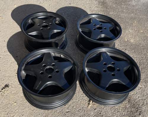

Eine solche AMG Felge suche ich noch für mein Ersatzrad. Gerne im Tausch gegen meine vorhandene Astaroth….
Gruss
Marius
Ich vermute, das wird fast nicht machbar sein. Dieses Felgen sind selten und wenn erhältlich, dann nur als 4er Satz. Habe 4 von denen in schwarz, aber einzeln verkaufe auch ich die nicht. Die sind vom G55, damals waren die Option (Standard waren MB 7,5x16 ET63) und ich bin mir ziemlich sicher, auch wenn die geordert wurden, gab es 4 und keine 5te auf dem Reserverad.
AMG
Neulich wirde eine einzelne verkauft, ich habs einen Tag zu spät gesehen.
Macht eigentlich keinen keinen Sinn eine andere Felge als Reserverad zu haben. Oder?
Reifenschaden ist schon selten und die richtige Größe ist ja dabei.
Passt denn der Ring hinten über die AMG Felge?
Probier das vorher aus, sofern vorhanden.
Danke für den Hinweis, guter Punkt, muss ich mal testen. Wobei der G55 ja meines Wissens die gleiche Abdeckung hatte.
Aber ich mag die metallene Abdeckung eh nicht so gerne, habe lieber keine oder eine einfache Hülle.
