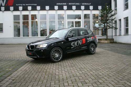

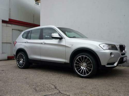

Themenstarteram 18. Dezember 2016 um 8:45
@Eierlein2 schrieb am 17. Dezember 2016 um 23:16:52 Uhr:
Eintragung ist nicht erforderlich, sofern man das Gutachten von dem Hersteller mitführt.
Das war auch beim F11 so gewesen.
Räder mit Teilegutachten sind immer abnahme- und eintragungspflichtig.
OK, dann hat mir der Verkäufer Mist erzählt!
Aber die Eintragung ist ja dann nur Formsache, wenn die erforderlichen Bestimmungen erfüllt sind.
Ich habe sogar auf der Seite des Herstellers 2 Fotos gefunden, die den X3 mit diesen Felgen zeigen.
Gar nicht so schlecht!
