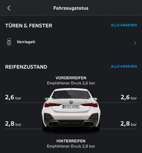

Also ich kann leider nur für mich sprechen: In meiner App werden meine Winterreifen korrekt angezeigt, sowohl vorne als auch hinten. Ich habe diese direkt zum i4 bei Bestellung mitbestellt und mein Händler hat das für mich übernommen.

Ich komme auch gerade vom Räderwechsel auf Winterbereifung. Die Räder wurden nicht erkannt und ich musste die Rädergrösse manuell eingeben. Der Luftdruck wurde danach erkannt.
Ich fahre keine originalen BMW Felgen auf den Winterrädern.
Ist es trotzdem möglich das die Räder vom Auto erkannt werden und so in der App auch alles vollständig angezeigt wird? Momentan zeigt die App noch meine Sommerräder an und der Verschleiß wird dann offensichtlich nicht korrekt ermittelt.

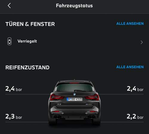

i4 mit manueller Auswahl passender Reifen im Auto. Keine automatische Erkennung.
X3 keine automatische Erkennung. Keine manuelle Auswahl der Dimension möglich. Sind unter „Sonstige“ angelernt.
Beide Wagen haben Reifen vom BMW Händler. Der X3 sogar ab BMW Welt.
