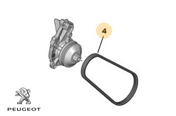

Morgen,
Ich hab beim Berlingo so ein Riemengeräusch und wollte beide Riemen wechseln.
es gibt den Breiteren vorderen Riemen mit Spannrolle
und den kleineren hinteren der wohl an den Klimakompressor geht?
beim Händler finden wir nur den vorderen Riemen.
kann mir jemand die Größe des hinteren Riemens sagen.
Vielen Dank.

Ansicht Motor: Link
Der hintere Riemen treibt die Wasserpumpe an: Link
Der örtliche Händler sollte mal bei der Wasserpumpe schauen.
Über die Google Bildersuche lassen sich diese Abbildungen finden: Abbildung 1 und Abbildung 2
Die stammen aus dem offiziellen Computerprogramm.
Danke,
das Hilft schonmal weiter, die 2 Abbildungen gehen nicht zu öffnen,
beim 2 Link sieht man es gut, nur wie wird der Riemen gespannt?
Komisch ist auch das auf den Bildern ein Keilrippenriemen abgebildet ist, schaut aus wie 4PK,
wenn ich aber nach der Wasserpumpe im www schauen ist das die Wapu mit Riemen als Zahnriemen ausgeführt.
