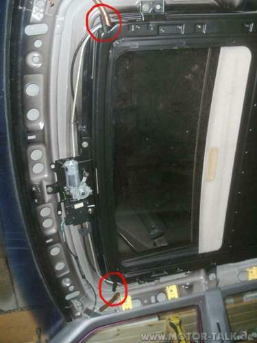

Bei Vorhandensein eines solchen bitte die Wasserabläufe des Schiebedachs kontrollieren. Auch das ist eine beliebte Quelle für Feuchtigkeit im Innenraum.
Weiters: Mal die große Plastikabdeckung motorraumseitig vor der Frontscheibe (unter der sich Innenraumfilter und Scheibenwischerantrieb befinden) ganz hochnehmen und die (m. E.) drei inneren Wasserabläufe kontrollieren.
Danke @ T5-Power, werde mir das nochmal anschauen, ist aber nicht Hauptursache für meinen Wassereinbruch und beschlagene Scheibe nur nach Regen.
Danke @ Erwachsener, ich habe das Thema zwar nicht eröffnet, aber ich habe eben einen wertvollen Tipp von Dir erhalten. Da bei mir Wärmetauscher nicht in Frage kommt, da 1. kein Kühlwasser-Verlust und 2. das Wasser nur unter Fahrersitz, aber schon so hoch stand, das ich eine Wasserlache auf dem Teppich fühlen konnte (kann ich unmöglich so viel Kühlwasser verloren haben, zumal ich Ausgleichsbehälter über längeren Zeitraum beobachtete), kann Schiebedach die Ursache sein. Denn Wasserlache nur nach Regen.
Habe schon einen verstopften Schlauch gefunden, und zwar genau unterdem Sicherungskasten. Nur, an diesen Ablauf komme ich nicht ran. Habe den Sicherungskasten schon halb demoliert, aber nicht abbekommen. Bin schon am Überlegen, ob ich den Schlauch nicht gleich ganz herausreiße.
Aber wo, Erwachsener, ist der Ablauf für das Schiebedach? Wäre über Hinweis dankbar!
Habe aber an diesem Plastikverdeck nur 2 Schläuche (links und rechts außen) gefunden und dann nochmal 2 (anvulkanisiert) direkt aus dem Wasserablaufkasten Motorseitig nochmal 2 (wovon einer eben unter diesem Sicherungskasten sitzt.
Wo wäre dann der dritte Waserablauf?

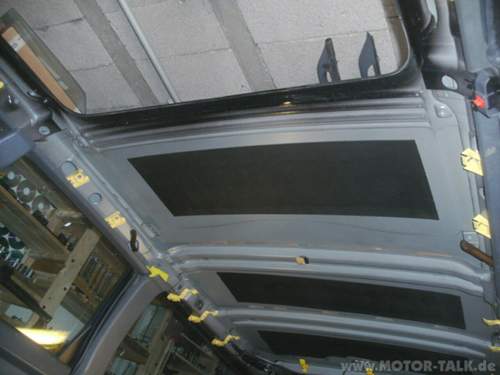

An allen 4 Ecken des Schiebedaches sind Abläufe
Schiebedach-001
Schiebedach-004
