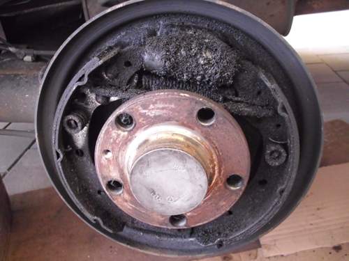

Meistens kommt so etwas zum Vorschein. Dann gibt es kein wenn und aber. Auch nach reinigen, abschleifen bei "trockenen" Belägen kann man Pech haben, die Bremswirkung bleibt einseitig. (Belag ausgehärtet, Radzylinder fest, Nachstellkeil fest, Handbremsseil/Handbremshebel schwergängig) Also nach 10 Jahren alles neu, dann ist man auf der sicheren Seite. Für meine beiden FZ mit Trommelbremse versuche ich es, da meine Arbeitszeit ja nichts kostet.
51-veroelte-skoda-bremse-links
52-skoda-rechts
56-eingebaut

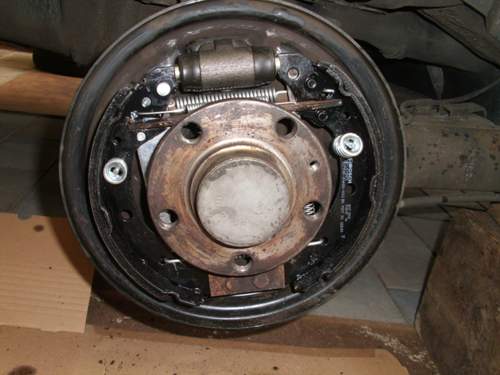

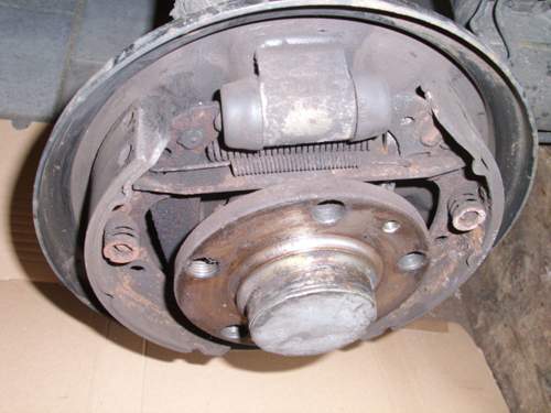

@tommel1960 schrieb am 6. November 2022 um 09:15:51 Uhr:
Sind jetzt Stahl- anstelle Aluzylinder verbaut. Die sind deutlich empfindlicher bei Korrosion. Bremsflüssigkeitswechsel auf alle Fälle einhalten.

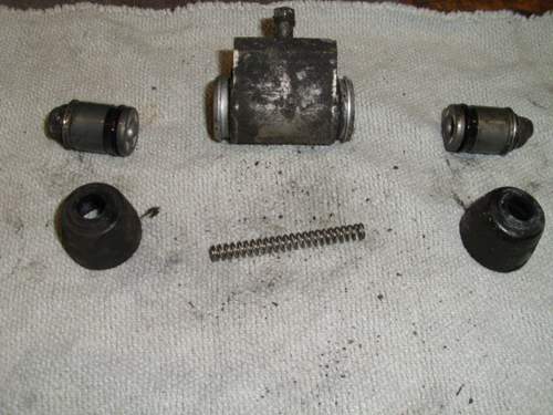

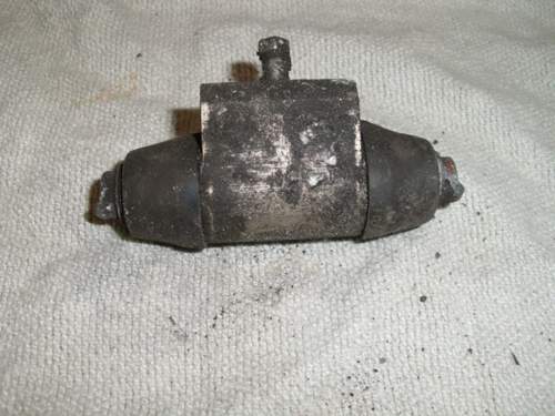

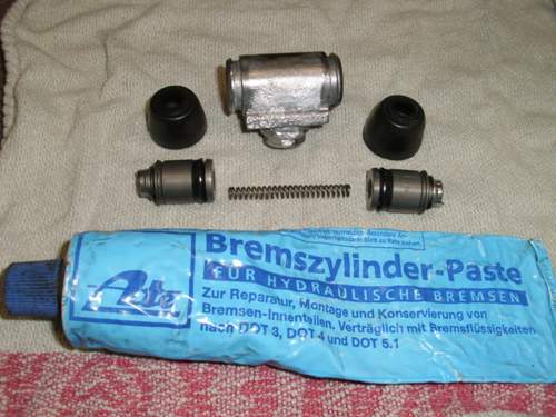

Mußte das vor Jahren mal gelernte, letztens anwenden. Radzylinder fest/undicht. Ausbauen, zerlegen, reinigen, begutachten, mit ATE Paste zusammensetzen. Kann, bzw macht keiner mehr, da man komplette Sätze mit allen drum und dran, für paar Euros bekommt. Gleiches auch bei Scheibenbremssättel.
02-radzylinder-polo
04-innereien
05-zerlegt
