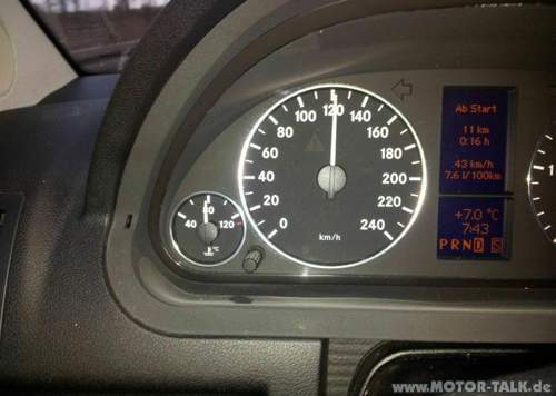

Ich habe seit August 08 einen neuen MB B180 CDI. Bin bisher super zufrieden, doch seit ca. einer Woche erreicht der Motor nicht mehr seine Betriebstemperatur. Sonst blieb die Nadel nach einigen Kilometern bei über 80° stehen und rührte sich nicht mehr. Nun dümpelt die Anzeige, bei normaler Fahrt im C-Automatikmodus, um die 70° rum, manchmal sogar auch weniger. Nur wenn ich manuell schalte und richtig zornig fahre kommt die Anzeige gerade so über 80°, sinkt aber sofort wieder ab wenn ich langsamer werde. Die Aussentemperaturen sind so zwischen 5° und 10°. Die Werkstatt hält das für normal.
Wie hoch ist denn eigentlich die normale Betriebstemperatur?

Für normal halte ich dies durchaus nicht. Bei allen von mir bisher gefahrenen Fahrzeugen von Mercedes....und das ist schon eine sehr sehr große Menge, liegt die Betriebstemperatur bei um die 90 Grad. Das war bei einem B180CDI genauso wie bei anderen Modellen. Eine Schwankung wie von Dir beschrieben ist mir noch nciht untergekommen.

bei meinem B 180 CDI pedelt sich der Temperturzeiger rechts von der 80°C-Null ein. Der Zeiger "berührt" gerade noch die Null.
Die Position ist eigentlich immer die gleiche, ob im Winter oder im Sommer.
Jetzt im Winter braucht der Motor allerdings etwas länger (ein paar Kilometer mehr) bis er auf Betriebstemperatur ist.

Ich hab schon echt an mir gezweifelt ob die Temperatur überhaupt jemals über 80°C ging. Auf jeden Fall werde ich nochmal in eine andere Werkstatt gehen, denn wahrscheinlich haben die mich wirklich nicht ernst genommen. Die sagten mir um die 60°C wäre ok, das hätte was mit der Veringerung des Schadstoffausstosses zu tun. Ich bin da absoluter Leihe. Da können die mir sonstwas erzählen. Aber kann es denn am Termostat liegen? Das es z.B. permanent offen ist?

Es könnte z.B. am Thermostat liegen. Auf alle Fälle verbraucht der Motor mehr und erst recht der Schadstoffaussstoß ist bei zu geringer Temperatur hoch.
Hatte die letzte Woche über einen neuen B180 CDI als Ersatzwagen, dessen Betriebstemperatur lag ebenfalls bei 90° C. Das sind ca. 5° mehr als bei meinem A180 CDI, außerdem wurde der B wesentlich schneller warm (warum eigentlich?), bei den derzeitigen Temperaturen war er nach max. 5-6 km auf 80°.

10000? Wohl eher 1000 Das liegt am elektr. Zuheizer, wenn die Batterie zu schwach ist -> höhere Stromproduktion durch die Lichtmaschine. Sollte aber nicht permanent sein... Hab ich bei meinem Elch wegen Kälte übrigens auch noch nicht erlebt, vielleicht ist meine Batterie einfach besser
Meiner wird zwar nicht so schnell warm wie der Ersatzwagen (der auch 0,4-0,7 Liter mehr geschluckt hat), aber er wird wenigstens warm

Mein B 200 CDI Mopf ( manuelle Klima) hat natürlich den Zuheizer, was man darn merkt, dass die Heizung auch bei kaltem Motor sofort nach dem Start warme Luft Heizungsluft zur Verfügung stellt.
Interssieren würde mich jetzt die Frage, ob auch das Kühlwasser auch durch den Zuheizer erwärmt wird. Sternfraek hat vielleicht eine Antwort?
