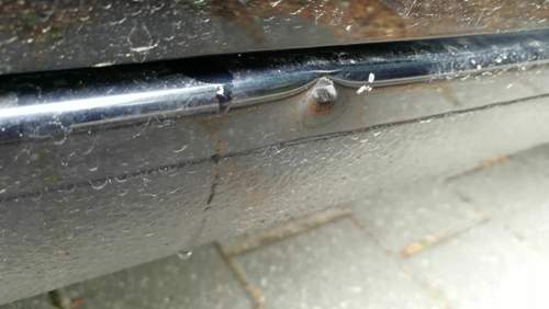

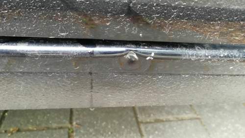

meine Nachbarn wollten heute eine Fahrradtour machen und denen ist Ihr Fahrrad gegen mein Auto gefallen.
Jetzt hab ich ne Delle im Schweller.
Die meinten ich bekomme die Versicherungsdaten. Haftpflicht in dem Fall???
Was denkt Ihr? Komm ich so durchn Tüv und was muss wohl alles gemacht werden? Spachteln oder kommt da direkt ein ganz neuer Schweller dran?
Gutachter? VW Werkstatt? Erstmal auf Freigabe von deren Versicherung warten? Wie läuft sowas?
Gruss Michael
Der "Rost" sind wohl Reflexionen der Fugen der Gewegsteine würde ich sagen. Die Schweller bzw. das Blech beim Golf VI ist leider total dünn. Mir ist mal eine Golf III Tür in den Kotflügel eines Golf VI geflogen, ratet mal wer gewonnen hat.
Wenn z.B. ein Rohr vom Lenker genau da drauffällt ist die Delle da.
Du bleibst nicht auf dem Schaden sitzen. Er muss seine Privathaftpflicht kontaktieren und den Schaden melden, das er dir die Versicherungsdaten geben will hat er dir ja schon mitgeteilt. Du kontaktierst dann die Versicherung und die erklären dir den weiteren Ablauf. Abgesehen davon ist dir ja auch der Verursacher bekannt. Ruhe bewaren :)
Wenn in der Nähe der Delle (nicht Beule) auf der Rückseite des Schwellers ein Stopfen ist kann man die Delle evtl. von innen her rausdrücken. Wenn das nicht geht kann man aussen einen Pin draufschweissen und die Delle damit rausziehen. Anschliessend wird das gespachtelt und neu beilackiert.
Was ich dir ergänzend empfehlen würde um Rost von innen her vorzubeugen wäre mal Fluidfilm mit einer Sprühlanze in den Schweller zu sprühen. Stopfen auf, Lanze einfädeln, beim sprühen langsam rausziehen.

Daß das ein Schaden durch ein Fahrrad sein soll, kann ich mir kaum vorstellen, denn der Schweller ist schon recht stabil und läßt sich nicht so einfach verformen!?:confused: Bei einem Gutachter kann ich mir auch sehr gut vorstellen, daß er Zweifel an der Geschichte mit dem Fahrrad anmeldet.
Durch den TÜV wirst du kommen, der Schaden wird gezogen und lackiert.

Ist schon richtig, wie du es beschrieben hast, die Versicherung wird einen KVA haben wollen, eventuell auch einen Gutachter beauftragen.
Und der wird genau so komisch gucken und staunen, dass der Schaden von einem Fahrrad stammen soll. Ich meine, wie sieht denn das Fahrrad jetzt aus?
Der "Rost" könnte auch Schmutz sein oder eine ungünstige Spiegelung.

Wegen so einer kleinen Delle wird sicherlich nicht das Vollprogramm aufgefahren werden. Blöd ist sowas immer und ein gewisser Wertverlust bleibt halt trotz Reparatur da ein Blechschaden bei einem Weiterverkauf mitteilungspflichtig ist. Ich denke aber das der bei so einem alten Auto (Konsumgesellschaft lässt grüßen) wie dem Golf VI in diesem Fall keine große Rolle spielen dürfte. Mach einfach nen Termin und dann lässt Du dir einen Leihwagen geben das sollte von der Versicherung abgedeckt sein.
Der Gutachter deiner Wahl kommt zu dir nach Hause und macht alles. Bevor i h diesen beauftragen würde, würde i h mit der gegnerischen Versicherung reden und mir eine Kostenübernahme/ bestätigung schicken lassen. Falls ein Kind zum Beispiel das Fahrrad abgestellt usw sieht das schon wieder ganz anders aus. Der Nachbar soll den Fall melden und dann kannst du dort Rücksprache halten.
