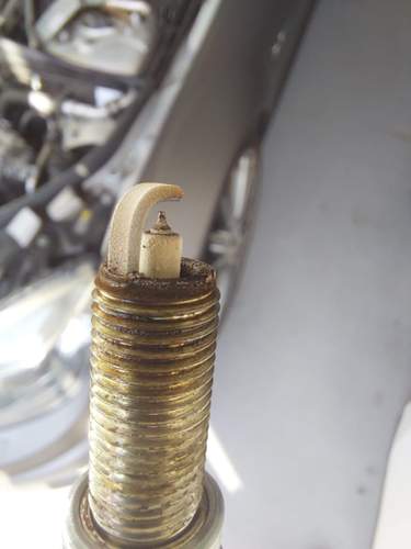

Themenstarteram 5. Juni 2022 um 19:42
wie würdet ihr die Zündkerzen einordnen? Läuft der Motor relativ gesund?

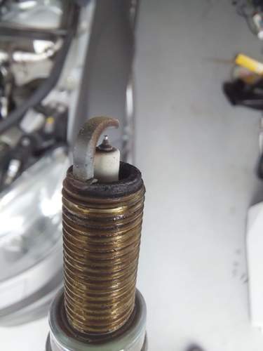

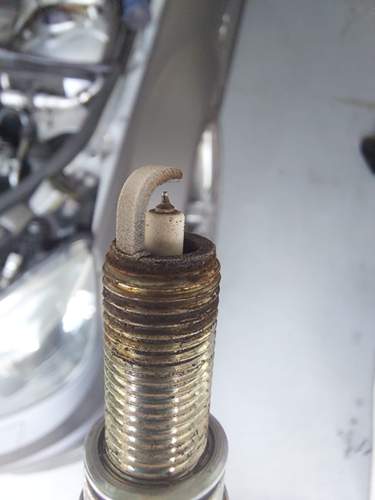

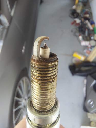

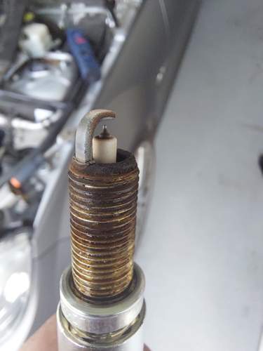

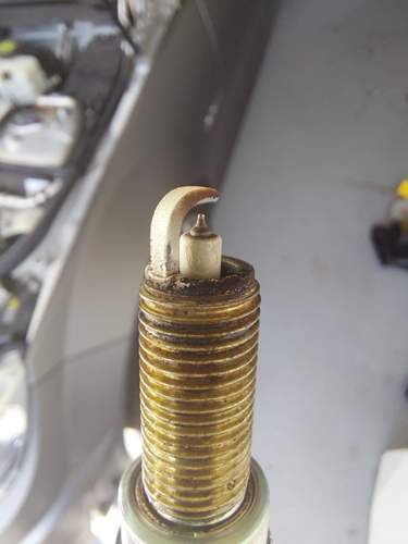

Themenstarteram 5. Juni 2022 um 19:44
@Kramka schrieb am 5. Juni 2022 um 21:42:53 Uhr:
Hier noch die anderen.
Perfekt? V8 oder was?
Vielleicht "etwas" mager. Aber wenn du nicht heizt absolut ok.
Perfekt!

Ja ist ein 63er. Naja manchmal bin ich auch etwas flotter unterwegs. Woran erkennst du dass er etwas mager läuft? Ohne Blei im Benzin verfärbt sich die Kerze ja nicht mehr bräunlich.
Naja, dieses Debatte "rehbraun" oder nicht ist eine Sache für sich und je nach dem wen du fragst hat da jeder eine andere Meinung. Mal muss der Isolator weiß sein, mal braun - wen du halt fragst.
Unterm Strich sind hier keine Ablagerungen und Hitzeschäden vorhanden. Das ist das wichtigste. Ein zu mageres Gemisch wird dir eh über die Steuerung gemeldet (wenn es nennenswert ist).

Kannst du mir auch sagen, warum manche Kerzen gesprenkelt sind mit kleinen Ablagerungen? Ich meine rau sind die Oberflächen alle von den Kerzen, aber ein paar sind gesprenkelt mit kleinen Punkten.
Wir sitzen nicht im Brennraum und beobachten jeden Zündvorgang.
Die Kerzen sehen sehr gut aus. Da hab ich schon ganz andere gesehen. Ob da nun ein Sprenkel mehr oder weniger drauf ist.
Die Verbrennung ist sehr gut, mehr gibt es da nicht zu sagen.
