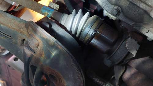

Ich habe eine ähnliche Fragestellung bereits vor einem Jahr gefragt, da waren sich die Experten hier noch einig, dass mein Fahrzeug in ordentlichem Prüfzustand ist (https://www.motor-talk.de/.../...ung-von-roststellen-t7183846.html?...).
Nun ist etwas mehr als ein Jahr vergangen und ich habe einen Laien-Check gemacht, was ich persönlich als kritisch beachte hinsichtlich der nächsten TÜV-Prüfung (bei uns MFK). Der technische Zustand abgesehen von diesen Stellen ist gut, und der Rost ist auch nur hier fortgeschritten.
Ich wäre froh um ein paar Stellungnahmen hinsichtlich der Chancen, dass ich damit durch die nächste Kontrollprüfung durchkomme.
Bild 1: schwitzende Antriebswelle

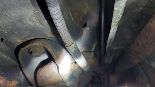

Bild 2: Rost Trommelbremse Stossdämpfer Feder
Bild 3: Bremsleitung
Bild 4: Ummantelung Bremskabel Handbremse nicht mehr so gut

Schwitzende Antriebswelle
Rost Trommelbremse Stossdämpferaug Feder
Bremsleitung

Nur aufgrund der Bilder eine Aussage zu treffen ist etwas schwierig. Ich empfehle, eine Vorabsichtung zu machen, z.B. bei der gtü.
Hier bei uns in der Nähe kostet das 20€ und du weißt, was zu machen ist.
Mich erstaunt aber immer wieder, dass Fahrzeugbesitzer erst zum Prüftermin tätig werden, anstatt das Fahrzeug generell in Schuss zu halten.
Wieviele tickende Bomben sind da wohl auf den Straßen unterwegs?
Sehe da kein Problem. Mit Bremsenreiniger die Antriebswelle reinigen und gut ist. Jeder Prüfer kennt die etwas rostigen Unterböden beim Fiesta. Oberflächenrost ist kein Problem aber ob deine Bremsen, Achslagergummis, Stoßdämpfer, Spurstangenköpfe, Abgasanlage ,Reifen, Radlager, Leuchten usw in Ordnung sind kann man nicht aus der Ferne beurteilen. Es gibt auch Checklisten zum vorab selber testen. Unser Fiesta sah viel schlimmer aus, habe dann alles grob entrostet, dann Brunox Epoxy drauf und zum Schluss Unterbodenspray(kein Bitumen) drauf. Der Prüfer war begeistert vom guten Zustand und ich habe nur ca. 50 Euro investiert.

Themenstarteram 9. Dezember 2022 um 16:11
@gradi33 schrieb am 9. Dezember 2022 um 10:14:32 Uhr:
Vielen Dank für eure Einschätzungen. Ja das stimmt natürlich, aber den Rest habe ich alles (nach bestem Wissen und Gewissen) geprüft und für gut befunden, genau mit so einer Checkliste. Die einzigen Stellen die ich persönlich für kritisch befunden habe, sind die hier dargestellten. Aber es freut mich wenn dies scheinbar einiges weniger schlimm als befürchtet ist :) Ich hätte gedacht, die Prüfer seien einiges pingeliger, vor allem bei den Bremsleitungen oder bei dem Auge des Stossdämpfers, dass ziemlich angerostet ist. Könnte halt schon mal brechen, und dann hat man einen deutlich längeren Bremsweg weil die Energie nicht aufgenommen wird. Oder so ähnlich ;)
Bin überrascht über das bisherige Urteil, aber freue mich natürlich. Mal schauen was die Offiziellen dann sagen werden, es geht halt um die Frage ob ich das Auto nochmals vorführen soll, bevor ich für längere Zeit ins Ausland muss (5Monate).
