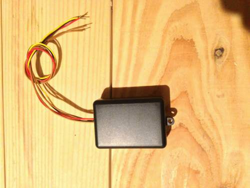

Hallo Gemeinde...ein vorweg: ich bin weder an der Firma Bexpro beteiligt, noch erhalte ich Provisionen einen Urlaub auf Mauritius oder sonst irgendwelche Annehmlichkeiten...
Trotzdem oder gerade deshalb muß ich hier mal ein Lob an diese Firma bzw. Herrn Beifuss los werden.
Ich habe das Heckklappenmodul dort bestellt, schnell geliefert bekommen und dann bin ich als eher unterdurchschnittlich begabter Bastler an den Einbau gegangen. Nach dem ersten Versuch mußte ich frustriert feststellen, daß ich eigentlich alles nach der sehr detaillierten Anleitung eingebaut hatte, aber nichts funzte - während des Einbaus telefonierte ich ca. 3-4x mit Herrn Beifuss. Nach weiteren Versuchen sowie unaufgefordertes Nachfragen von Herrn Beifuss, ob denn alles klappte, machte ich mich ein paar Tage später nochmal an die Arbeit....:-( wieder einige Telefonate mit dem geduldigem Herrn Beifuss..aber wieder nix...das Modul wieder zu Bexpro gesendet - Rückruf von Herrn Beifuss, Modul ist ok - es muß klappen - bei mir nicht nur zarte, sondern massive Zweifel an mir :-(...Modul wieder erhalten, eingebaut - Ergebnis: funzt nicht....grrrr An dieser Stelle bekam ich schon Hemmungen, wieder Herrn Beifuss anzurufen-der Ehrgeiz siegte aber und wir telefonierten abermals und probierten "life" über Telefon diverse Schaltungen aus. Nach ca. 1 Stunde Dauertelefonat und super Engagement von Herrn Beifuss, kam die Entscheidung, das Modul nochmal zu ihm zu schicken. Ich muß dazu sagen, daß meine Kuh ein Ami-Import ist. Herr Beifuss hatte aufgrund der gemachten Test dann eine Idee und war sich sicher, daß Problem lösen zu können - also Modul abermals zu Bexpro. Dann kam gestern das Modul wieder zu mir. Mittlerweile war der Einbau für mich ja schon Routine :-)...verkabelte ich alles wieder und.....
:-) :-)....das Ding geht!!!!!
Ein riesen Kompliment an die Kompetenz des Herrn Beifuss und vor allem an seine Engelsgeduld, mir das Modul auf mein Fahrzeug zu programmieren - so viel Service erlebt heute leider immer seltener.

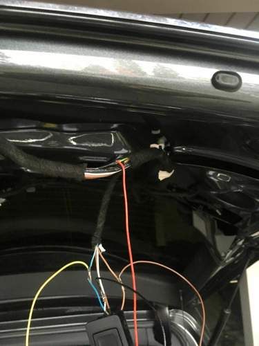

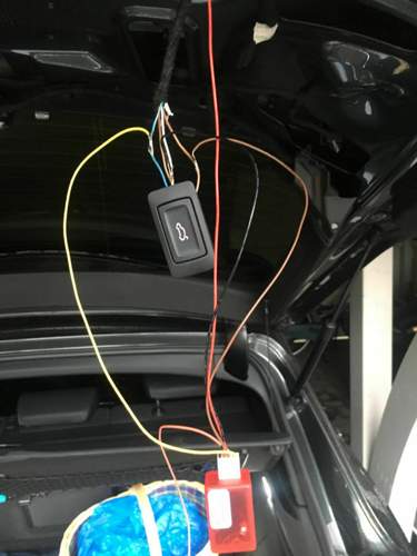

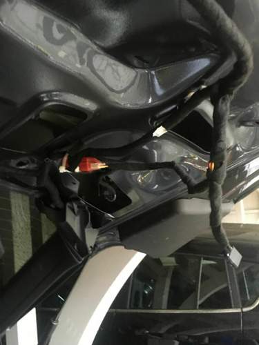

Also, der Einbau ist wirklich kein Hexenwerk. Die Anleitung von Bexpro ist sehr präzise. Wichtig erscheint mir nur, daß man nach dem Lösen der 4 Schrauben und dem Ausknöpen der Kofferraumlampe und des Schließtasters in der Heckklappe die gesamte Kunststoff-Verkleidung mit einem kräftigem Ruck löst - da traut man sich nicht so recht, kann aber nichts passieren. Die Verkabelung hab ich dann so gelöst, daß ich die jeweilig benötigten Kabel(5 Stck.)an der betreffenden Fahrzeugverkabelung zunächst soweit verlängert habe, daß die Kabel dann bis zum Schließtaster reichen und dort mit dem Modul verbunden werden können. Der Vorteil dabei ist, daß man das Modul letztendlich einfach in die Öffnung des Schließtaster schiebt und dieses dort in Heckklappe verschwindet - das ist vor allem eine elegante Lösung, wenn man z.B. bei Leasingauto schnell wieder ausbauen will. Die Kabel würde ich zur Verbindung anlösten.
