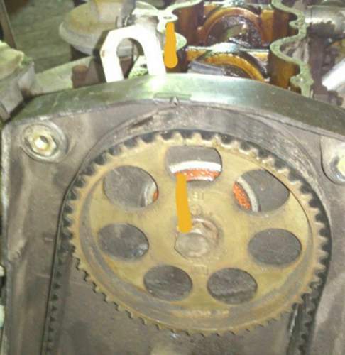

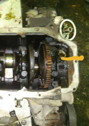

Moin
Die Scheibe sollte Denke ich mit 3 Schrauben
An der KW befestigt sein.
Normal bei 3 Schrauben sind es ca 90 Grad Versatz sein,
zur Einbauposition des KWS !
Die Aussparrung in der Scheibe sollte bei OT Zyl 1
An der NW fast genau unten sein.
Altes Bild.
Mfg
Nw Rad
Kurbelwelle

Auf den einem Bild oben sieht man die Stellung
Der NW bei Zünd-OT und
Bei angenommenen Ölwanne die Lücke
( 60 Zähne - 2 = 58 Zähne )
der Kurbelwellenscheibe zum Abgriff
des Signal für Zyl 1 !
Was bedarf es mehr?

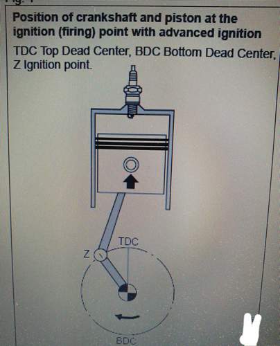

Ich kam übrigens theoretisch auf 174-180 Grad.
180 Grad minus 30 Grad "Zündvorverstellwinkel" +2 Zähne,
pro Zahn 3 Grad ,
ergibt 180 Grad minus 30 Grad minus 6 Grad.
Sorry,gerade Verschrieben!

ehubi,
jetzt kannst Du noch den Kolbenhub der beiden Motoren entgegensetzen,
Fiat mit ca 1600ccm und
Opel mit ca 1800ccm und
wann das Zündsignal anliegen muß ,bedingt durch den Kolbenhub+OT !
dann könnten noch einmal 2-5 Grad rauskommen!
