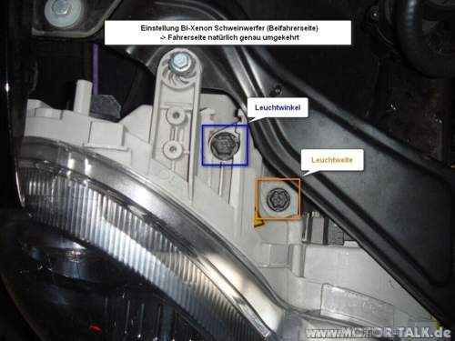

Ein Bekannter von mir fährt einen C 320 CDI Avantgarde und findet die Ausleuchtung von Xenon beim W 203 sehr schlecht. ich bin seinen Wagen noch nicht gefahren. Was sind eure Erfahrungen mit Bi-Xenon beim W 203?
Das Bi-Xenon ist auch im Vergleich zu anderen Fahrzeugen im W203 sehr gut, sofern alle Komponenten in Ordnung sind!
Allerdings habe ich nach einem Brennertausch (eine Seite hatte angefangen zu zittern/flackern) die Erfahrung gemacht, dass neue Brenner teilweise wesentlich stärker ausleuchten als Brenner, die schon ihrem Lebensende entgegen gehen. Eventuell hat die Leuchtstärke auch bei euch im Laufe der Zeit schon stark abgenommen!?

Er fragt sich nun ob der W 204 bessere Bi-Xenon Scheinwerfer hat ? oder auch nur diese Teelichter vorne drin. Mit dem Fernlicht ist er zufrieden. aber mit dem Ablendlecht keines Wegs. Es leuchtet ihm nicht weit genug voraus. Er meint er fährt immer wieder in ein dunkles Loch hinein.
Ich fahre einen C200K (EZ 2005) mit den Bi-Xenon Scheinwerfern und bin absolut zufrieden damit. Die Ausleuchtung, Reichweite und Helligkeit sind Top.
Wer mit Xenon-Scheinwerfern nichts sieht, sollte die Einstellung kontrollieren lassen.
Nicht selten sind die Scheinwerfer ab Werk schon falsch eingestellt. Eventuell liegt auch ein Problem mit der automatischen Leuchtweitenregulierung vor.

Dann war vor deinem Werkstattaufenthalt wohl das Licht zu hoch eingestellt.
Ich fand die ausleuchtung bei meinem W203 mit Bi-Xenon auch sehr gut. Auch besser als bei meinem Audi.
Was dem bekannten des Themanstarters wohl stört ist die Extreme Hell-Dunkel Grenze welche die Xenons aufweißen da diese kein Streulicht produzieren ist halt über dem hellen Licht alles komplett schwarz.
Dieses extreme Lichtbild tritt halt bei Halogenscheinwerfern (mit Reflektorscheinwerfern) nicht auf da diese noch Streulicht produzieren.

. Die Bi-Xenon Scheinwerfer waren zu hoch eingestellt. Jetzt sind sie tiefer eingestellt, aber die Sichtweite ist immer noch nicht besser. Im Vergleich zu meinen Fahrzeugen mit Kurvenlicht ist das Bi-Xenon Licht wirklich schlecht. Das beste Kurvenlicht haben wir im ML, weil er höher ist denke daran liegt es. Was schlagt ihr meinem Bekannten vor ? die Leuchtweitenregelung geht hoch und wieder runter und stellt sich dann ein. Hat der W 204 besseres Xenon. Er überlegt ernsthaft sich einen W 204 zu kaufen.
Kann jemand mal ein Bild von seinem W 203 mit Xenon Scheinwerfer an einstellen. Mein Bekannter schickt mir morgen ein Auto seines W 203 mit Xenon Scheinwerfer an, damit ihr mal die LIchtausbeute sehen könnt.
fahrt ihr auch ständig ins ein dunkles Loch. Fernlicht ist ok, aber ablendlicht ist meiner Meinung nach zu tief eingestellt. Aber MB will es wegen Blendung nicht höher stellen.
Die Bi-Xenon Scheinwerfer des W203 sind einer der besten die es im Moment gibt.Das die Scheinwerfer beim Einschalten hoch und runter gehen ist schon mal gut.Dann kann es nur an der Grunseinstellung liegen.Laß die Scheinwerfer mit einem normalen Scheinwerferprüfgerät einstellen.Das Gerät muß auf 1% eingestellt sein!!!!!!
