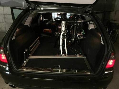

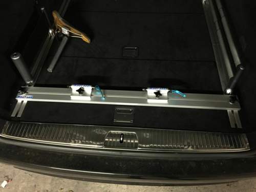

Hi, ich habe den Halter von radfazz. Funktioniert super. Siehe Bilder. Ist Platz für (geschätzt) bis zu vier Räder. Ich hab meist zwei plus Gepäck an Board.
Img-0365
Img-0366
@markusjoy schrieb am 7. Juni 2016 um 19:01:43 Uhr:
Hast du Bilder davon?
Das war der erste Test damals. Heute habe ich noch einen zweiten Vorderradhalter.
Aotevfedsmpytnmtvq-9vsnpide-3vajh69htahqdo-2048x1536

Den radfazz hatte ich schon gefunden, Gabelhalter mit Radhalter. Wie ich das bei euch sehe müssen immer die Rücksitze umgeklappt werden oder? Also der kleine Nachwuchs hätte so hinten kein Platz mehr.
Ich habe auch die silbernen Schienen im Kofferrraumboden ist das keine Standard beim T-Modell?

Hallo loewe501,
die Schienen sind ein bestellbares Extra gewesen und nicht Serienmäßig mit an Board.
Könntest Du nicht den Nachwuchs auf dem rechten Platz setzen und die Zweiergruppe umlegen und dort die Räder platzieren?

Die Sonderausttattung nennt sich EASY Pack Laderaumschienen
Die Schienenfrage ist ja fast geklärt. Zur Nachrüstung: so weit ich weiß, ist das nicht ohne weiteres möglich. Die Radfazz-Lösung gibt es ab auch mit Haken, so dass sie auf der umgeklappten Sitzbank befestigt werden kann.
Die Lösung in meinem S211 (Räder entgegen der Fahrtrichtung) bevorzuge ich, eben weil man dann einen Teil der Sitzbank noch nutzen könnte. Außerdem ist das Rad meiner Frau ein Stadtrad inkl. Gepäckträger (den man ob der vielen Schrauben nicht immer abnehmen möchte) und der ragt hoch hinaus.So kann ich dieses Rad gar nicht andersherum hinstellen. Die Lenker machen keine Probleme. Der eine ist tief genug und den anderen kann man leicht klappen bzw. abnehmen. Zudem ist der S211 tief genug. So gibt es auch kein Problem mit der Heckscheibe.
Hätte ich die Vario-Schienen wäre die Radfazz-Lösung ggf. interessant gewesen (hat aber auch einen recht stolzen Preis ...). Ohne Schiene geht die Lösung, wenn ich das richtig sehe, nur in Fahrtrichtung und nur bei komplett umgelegter Rückbank.
