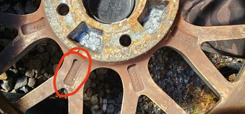

Ich habe folgendes Problem:
Ich habe die BBS-Serienfelgen (siehe Bild) vor kurzem gekauft und wollte sie bei meinem Hyundai Coupé RD eintragen lassen.
Nur sagt mir der Freundliche jetzt bloß, ich bräuchte einen Traglastnachweis der Felge oder ein Bild/kopie der Zulassung eines Fahrzeuges, der diese Felgen fährt, um die Achslast nachweisen zu können.
Gibt es zufällig einen netten unter euch, der sowas hat oder bereit wäre, mir die Zulassung (ohne pers. daten natürlich) zu schicken? ein einfaches Bild soll wohl völlig ausreichen.

Da ist ja derkampf den ich gerade habe...
Eine KBA haben diese felgen nicht. Jedenfalls nicht eingestanzt.
Und die vergleichbare nummer von bbs ist nirgends aufzufindenbin deren Dokumenten .
Mit der ausssge: Das sind serienfelgen von einem modell, da gibt's sowas nicht...
Ich hatte auf nem BMW E30 BBS Felgen , welche BBS speziell für VW hergestellt hatte , die hatten auch ne KBA Nummer , TÜV hat nach Traglast geschaut und die Dinger dann eingetragen . Normal muss in Deutschland jedesTeil wie Bremsen , Felgen usw . ne Zulassungsnummer haben .
Themenstarteram 19. Oktober 2023 um 5:22
Das dachte ich mir auch und dachte einfach ich sei blöd und blind.
Also bin ich mit den Felgen zum Tüv und der hat die auch angeguckt aber nix dergleichen gefunden...
Deswegen hat er ja das mit den papieren und der achslast erzählt.

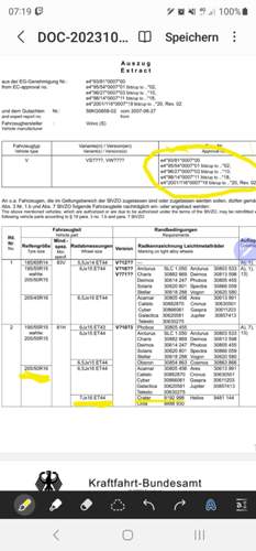

Vielleicht hift dir das weiter .
Deine Felge selbst ist der Typ Crater
Themenstarteram 19. Oktober 2023 um 9:30
Ah super, den Typ wusste ich noch nicht, das wird sicherlich helfen.
Ich leg ihm das dann einfach vor die Nase^^
Vielen Dank
