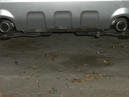

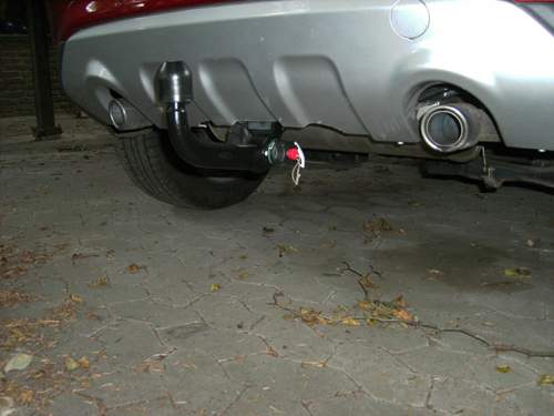

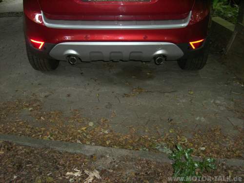

Hier die versprochenen Bilder. Sind nicht optimal geworden, aber ich glaube, was Du sehen willst ist drauf.
2mal ohne Kupplung aus verschiedenen Blickwinkeln
2mal mit Kupplung von re. und li. mit heruntergeklappter Steckdose (etwas dunkel geworden).
Gruß tutuma

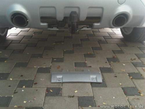

.... Wenn man mal hinter dem eigenen Kuga  her fährt , am besten mit einem normal-hohem Wagen ,sieht es so aus als hätte Pac-Man ein Stück herausgebissen.
Ist mir erst ewige Zeit später aufgefallen,sieht nicht wirklich toll aus
Und so siehts mit Indi-Verbau aus mit Zusatzdeckel der mit 2 Schrauben abgeht 30sek. mehraufwand

also über die 4 Bilder von tutuma bin ich ja richtig entsetzt. Das grenzt ja fast schon Sachbeschädigung... Ich hatte meinen Vorführwagen beim FFH bestellt (seit 14.7. mein Schatz) und direkt ne abnehmbare anbauen lassen, weil ich ne AHK für ein Muss halte. Brauche sie nicht ständig, aber es ist beruhigend zu wissen das man kann wenn man möchte... (um mal den neuen neuen Tig.... Slogan zu stehlen... :-) ).  Meine AHK ist genau diesselbe wie auf den Bildern und bei mir musste überhaupt nichts abgeschnitten werden. Da reibt und scheuert gar nix und der Einbau ist tadellos durchgeführt. Ich mach morgen mal ein paar Bilder und stelle sie ein.
Zum Einbau der AHK sage ich kinderleicht und ohne rumgefummel. Keine Schwierigkeiten die Öfnung für den Haken zu treffen.

Wenn Du die Bilder reinstellst, berichte bitte mal um welche AHK es sich handelt. Die werkseitig montierten waren damals (2009) von ORIS . So wie hier schon beschrieben braucht man bei BOSAL Kupplungen nicht auszusägen.
