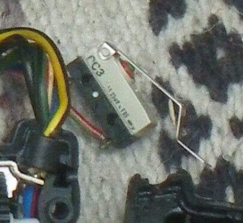

Hey Leute,
ich hab nach dem Tausch meines Heckklappenschlosses (Stellmotor im Sack) noch immer ab und zu das Problem, dass der Mikroschalter nicht greift und die Beleuchtung an bleibt. Über die Suchfunktion bin ich auf ein Blech am MS gekommen, was man nachbiegen kann.
Hat die Reparatur mal jemand anhand von Bildern dokumentiert oder kann mir das Vorgehen beschreiben?
Ich wüsste gern vorab wo ich ansetzen muss und am besten auch wie es da drinnen aussieht.
Wie wirkt sich der spinnende Mikroschalter auf die Alarmanlage aus? Ich gehe davon aus, dass der Mikroschalter das Signal an das Guard II gibt, ob die Heckklappe offen oder geschlossen ist.
Vielen Dank
Janko
hatte zufällig bei einer meiner Reparaturen zum Vergleich ein paar Fotos gemacht.
Frank

Hy,
bevor du dich in viel Arbeit stürzt prüfe den Mikroschalter mit einem Multimeter ob dieser wirklich schaltet.
Nun ja, meistens geht das Licht aus, wenn ich die Klappe schließe. Ab und zu kommt es aber vor, dass die Lampe an bleibt. Also nur im Kofferraum. Ich geh also davon aus, dass er funktioniert, ab und zu aber spinnt.
Wo setze ich denn am besten an, um den Schalter mittels Multimeter zu prüfen?
moin, also ich habe auch vor 3 Wochen das Schloss wechseln müssen da mein Zv nicht mehr funtzte, der Microschalter ist mit der Zv über einen Stecker mit der Bordelektronik verbuden. Würde dort das Multimeter ansetzen und dann siehst du ja auch ob er schaltet oder nicht. Kann es evtl auch sein das bei dir die Gummiananschlagspuffer an der Heckklappe unterschiedlich sind, das könnte auch ein unkontroliertes aufleuchten herbeiführen.
zum überprüfen des Schalters muss die Heckklappenerkleidung ab, die Griffschale mit 2 Schrauben entfernt werden, dann die Gestänge lösen, und dann kommst du schon an den Schalter bzw an das Schloss dran.Dieses wird durch 2 Schrauben gehalten. wenn du das schloss dann in der Hand hast musst du nur die 2 Schrauben der Zv einheit lösen und den schalter vorsichtig aus der Halterung nehmen.Habe den Schalter leider nicht mehr da weil ich ihn schon anderweitig abgegeben habe.
Ps schau mal ins Schloss ob die 2 Plastikstehbolzen und die 2 Plastikklammern noch vorhanden sind, sonst sitzt der Microschalter nicht mehr

:confused: Evtl. verstehe ich 'was falsch - Mikroschalter 'contra' ZV - messen .....
Also, falls es um's Messen des Kontakts beim Schliessen der Heckklappe (schaltet also 'Deckenlicht' aus, da in Reihe dazu liegend) od. ZV aktiviren mittels Schlosschalter hinten geht, dann würde ich an der linken D-Säule die Verkleidung abbasteln und die Steckverbindung Heckklappen-Kabelbaum trennen, den Heckklappenseitigen Stecker zum Messen verwenden (Bild).
Für 'Klappe = zu' ->
Pin10 (schwarz) sollte Masse haben / Pin13 (blau-braun) wird gegen Masse geschaltet (Schalter = quasi 1-polig "aus"') wenn Klappe "offen", bzw. geöffnet wenn Klappe "zu".
Die ZV per Heckklappenschloss schalten -->
wenn abgeschlossen -> Pin5 (gelb-grau) sollte mit Masse (also o.a. Pin10/schwarz) verbunden sein und wenn aufgeschlossen wird, ist PIN5 offen und Pin6(grün-braun) an Masse (Schalter = 1-polig "um", also die 'Masse' zw. Pin5 und 6).

Könnte es nicht auch ein Masseschluss in der blau-braunen Leitung (Nr. 13 am Stecker) irgendwo zwischen Lampe und Heckklappenschalter sein? Also einfach Heckklappenschalter überbrückt.
Das klingt für mich plausibler als ein nicht öffnender Schalter...
Klar, es könnte auch ein Kabelbruch sein, aber ein kaputter Mikroschalter ist ein sehr verbreitetes Problem
