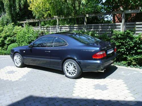

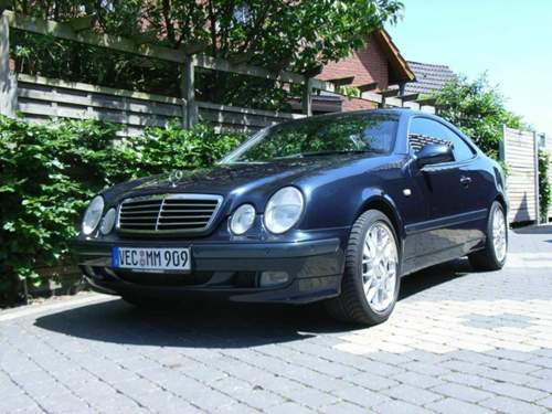

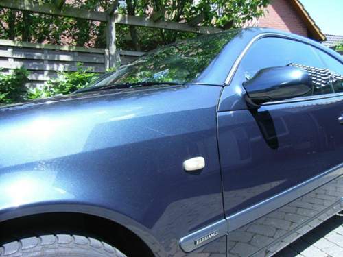

war letztes Weekend mal wieder fleißig und hab mein Auto poliert ( Maschinenpolitur mit der FLEX Exzentermaschine). Da der Unilack sehr empfindlich ist hatte er schon hier und da ein paar Hologramme drin. Daher wurde das komplette Auto mit einer Schleifpolitur und danach mit einer Anti Hologrammpolitur mit der Maschine poliert. Als Versieglung dient das DODO Wachs von dem Ich 2 Schichten drauf hab und noch eine folgen wird :).
Schaut es euch mal an denke das Ergebniss kann sich sehen lassen keine Kratzer keine Hologramme mehr :)
gruß Nande

hi hast du das DODO JUICE® "Supernatural" benutzt ??
Hi nein hab das DODO Blue Velvet genommen das ist ja speziel für dunkle Lacke. Und riecht auch noch gut :) Davor mit DODO Lime Prime grundiert das das Wax richtig hält.
gruß Nande

Welche Pads verwendest du auf der FLEX?
Das lustigste was ich mal gemacht habe ist, um 0:00-7:00 uhr meine wagen in der garage poliert, um für den kommenden abend zur tuningshow mit KillerBerlin nicht all so blöd dazustehen. dann nach 3 std schlaf 12 std durchgearbeitet und daaaannn abends mit killer gefeiert^^ man ich sag euch, das war hart :D
Also für den Durchgang mit der Schleifpokitur hab ich en hartes PAd genommen Orange für den Durchganag mit der Anti Hologramm das Blaue weichere.
