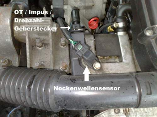

Hier die Bilder von einem Nockenwellensensor für Punto 188!
Nockenwellensensor-unten-in-der-naehe-vom-oelfilter
Nockenwellensensor-fiat-punto-188-direkt-am-oeleinfuellstutzen

Hallo ramdo,
vielen Dank fürs Einstellen der Fotos!! So kann man sich gut einen Überblick verschaffen. Habe der Werke nun schon mehrere Positionen vom NW-Sensor durchgegeben.
1. am Zahnriemendeckel
2. am Ventildeckel zw. 3.+4. Zylinder
3. hinter dem Riemenrad der Auslassnockenwelle
4. Nähe vom Ölfilter
5. am Öleinfüllstutzen
(event. ist eine der Positionen identisch, keine Ahnung)
Es ist trotzdem nichts zu finden. Nun hab ich in der Zwischenzeit auch 2 Nachrichten in Foren bekommen, daß es wohl wirklich in diesen Baujahren/Bauzeitraum 2 verschiedene Ausführungen des Motors gegeben hat. Einer mit Nockensensor und einer ohne. Und trotzdem haben beide Ausführungen den gleichen Motorcode... Oh oh! Bei dem Modell ohne Nockensensor fehlt wohl auch die 2. Lambda-Sonde. Auch ist bei diesem Model das Tauschen der Ventildeckel der beiden Motoren (was am aller einfachsten gewesen wäre) nicht möglich, da der Zylinderkopf anders verbaut ist. Im Zuge der Vorbereitung auf die EURO4-Stufe wurde dann wohl von Fiat eben diese Veränderung am Motor vorgenommen, ohne Änderung des Codes. Tja...nun kann es sein, daß die Werke deshalb nix gefunden hat, weil da nix ist...
- - Haare rauf - - !!
Der gekaufte Motor wird deshalb momentan wieder rausgebaut, eingepackt und wieder zurück geschickt. Nun muß ein neuer her. So ein blöder Mist! Weißt du zufällig, wo man sowas bekommt? Gibt es hier im Forum sowas wie Ersatzteil-Lager oder so? Müßte aber mit Gewährleistung sein/Händler etc. Keine Ahnung, ob hier vorhanden. Oder dein Bekannter von der Fiat-Verwertung in Mainz???
Der Motor braucht also einen Nockenwellensensor, muß für Klimaanlage ausgerichtet sein, Bj. 2001 (EZ 31.01.2001), für Automatikwagen (wäre aber glaub ich nicht so schlimm, wenn DAS nun nicht ist, hoff ich jedenfalls, daß meine Werke das hinkriegt), Benziner, Typ 188, Motorcode 188 A 5000, 80PS, 16V, 59Kw, nicht zuviel gelaufene Km und gern mit Anbauteilen.

Echt übel! Also ich kenne den Itaienschrauber erst seit ca. 3 Wochen, ich suchte Alufelgen für meinen Fiat Cinquecento und für meinen Punto 188 und stieß so auf Ihn bei der Suche. Sein Hof steht voll mit Fiats und er ist ein Fiat-Fan, sehr saubere Werkstatt, er selbst machte auf mich einen kompetenten, sauberen Eindruck, denke wenn du ihm diesen Brief, den Du an mich verfasst hast mit der ganzen Problematik, weiterleitest per Mail, der kann Dir bestimmt helfen. Und teuer war er auch nicht, eher sehr günstig, ich bekam dort meine Cinquecento-Alus samt neuwertigen 165er Reifen drauf für € 80,- da kann man nicht meckern. Seine Firma ist erst seit kurzem neu eröffnet und er ist spezialisiert auf Fiat-Modelle. Also melde Dich bei Ihm. Allerdings, sollte ein Puntomotor nicht mehr wie € 500,- kosten, meine ich! Ich würde einen Motor bis 150000km akzeptieren, wenn dieser so an die 300,-€ kosten würde und einen mit 80000km, allerdings mit Scheckheftnachweiß, Garantie und einen Kaufbeleg, wo vermerkt ist Gesamtlaufleistung km 80000, oder eben 160000km!
Habe eben mal in Ebay reingeschaut, dort einen Motor für €499,- + € 80,- Versandkosten gefunden vom Automatik, soll passen bei Bj. zwischen 1999 bis nach 2001 auf jeden Fall mit 59kw! Dort auf dem Bild ist zwischen dem 3+4 Zylinder so ein Teil, denke das ist der Nockenwellensensor verbaut zu sehen? Artikelnummer: 141190100802 bei Ebay.de Bild setze ich hier rein. Du solltest dort viell. erst einmal anrufen und nachfragen, am besten per Mail, dann haste was schriftliches auf der Hand, nachfragen, ob der mit einem Nockenwellensensor verbaut ist, ohne deine Problematik zu nennen, sonst wissen, merken die, das du megascharf auf das Teil bist und dann ist nix mehr mit handeln! Dort in Anzeige steht nämlich, dass Du auch einen Preisvorschlag machen kannst! Soll heißen, wenn du anklickst Preisvorschlag, z.B. €400,- und der bestätigt, gilt das als Kaufbestätigung. Ich würde das Bild einem Fiat-Händler zeigen vom Motor der Anzeige und dort nachfragen, ob das Teil zw. 3+4 Zylinder das gesuchte Nockenwellensensorteil sei? und wenn ja, dann würde ich einfach einen Preisvorschlag machen und abwarten, ob die das annehmen. Wenn ja! Anrufen, nochmals nachfragen, wenn telefonisch ja gesagt wird, eine Mail hinterherschicken mit folgendem Text: Wie soeben telefonisch mit Herrn Schrott besprochen hat der angebotene und von mir erworbene Motor einen Nockenwellensensor verbaut und ist mit meinem Punto 188 A5000 kompatibel.

Den Motor bei ebay schau ich mir sofort an. Ich werd alles schriftlich fragen und wenns passt, mal schauen. Und du meinst, so vom äußeren sieht der noch gut nutzbar aus? Also nur der äußere Zustand, daß er so "dreckig" ist, ist normal? (ist ja ein Gebrauchtteil aber auch da gibt's ja Unterschiede). Und ja, du hast recht, zwischen dem 3.+4. Zylinder siehts aus, wie ein NW-Sensor, den würd selbst ich jetzt erkennen. :-)

der NW-Sensor auf dem ebay-Foto sieht aus wie der starre feste Sensor. Wir hatten in unserem Auto aber den Sensor mit Kabel und dem flachen Stecker!! Ist das egal??
