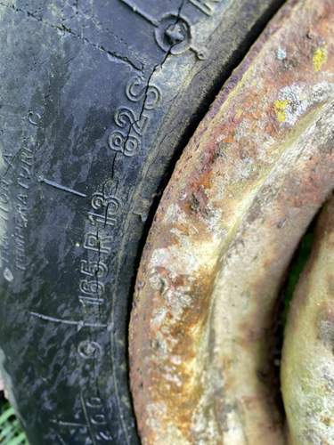

Ok. Ich denke ich schaue auch mal nach neuen Felgen. Hier mal ein Foto des Zustands. Es kann nur besser werden :)
Reifen
Geh zum Reifenhändler deines Vertrauens und lass dich beraten, der wird dir gute und günstige Reifen/Felgen anbieten. So mache ich es seit vielen Jahren und bin immer gut beraten worden, allerdings kenne ich den Unterschied zwischen " günstig " und " billig ". mfg.
