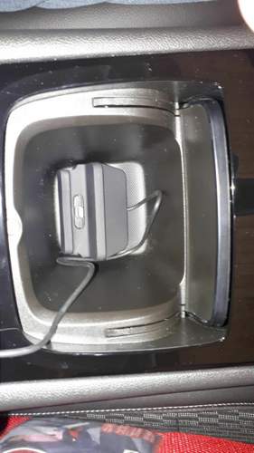

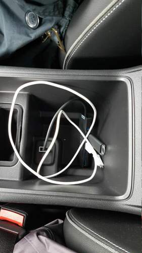

Ich habe auch schon ein 4fach Hub von Anker verbaut. Alles funktioniert einwandfrei (Android Auto und Stick). Schade für das Gebastel - zwei USB Buchsen hätten sicher die Produktionskosten nicht gesprengt
@OSDW: Klingt interessant. Wie geht sich das mit dem Platz in der Mittelkonsole aus? Welchen Hub verwendest Du? Foto?

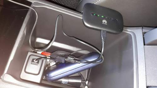

Ich habe zwar kein Opel, aber hatte ein ähnliches Problem. Die Lösung war - ein LTE Stick mit WiFi Hotspot zu erwerben.
Das ist in meinem Fall Huawei E8372h-153 geworden (94x30x14mm), diese Version hat alle LTE Bereiche, die in BRD aktiv sind. Hat mir 55,- gekostet. Das Stick wird in USB Port gesteckt (mit einem kurzen Zwischenkabel), der Port bekommt Strom nach dem das Auto geöffnet wurde, oder mindestens zusammen mit der Navigation (ich weiss aber nicht, wie es bei Insignia realisiert wurde). Das bedeutet, dass der Hotspot nur nach dem Start funktionsfähig ist. Ich habe explizit nach eine Version ohne Akku gesucht.

Ich habe übrigens auch einen kleinen USB HUB von Amazon eingebaut, klappt wunderbar (USB-Stick+Handy)
Ist sehr klein das Ding.

Statt einem Stick kann man au h ein altes Handy nehmen. Bei Android noch Tasker installieren und Bedingung "wenn Ladestrom dann Hotspot an, wenn aus, dann wieder aus" programmieren, fertig. Evtl. noch mit Flugmodus verbinden, dann zieht es weniger Akku, wenn das Auto steht.

Die Idee mit dem Handy ist zwar interessant, aber die Geräte sind deutlich größer und das Handy muss permanent angeschaltet sein. Noch schlimmer ist, dass je nach Betriebssystem/Version wird WiFi Hotspot nach eine bestimmte Zeit ohne Nutzung/Aktivität einfach ausgeschaltet.
