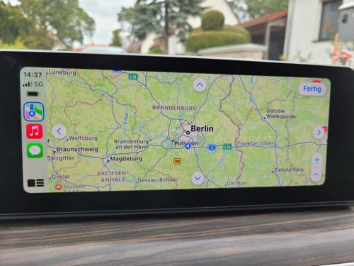

seit heute besitze ich Bimmercode und den OBD Stecker.
Verbindung klappt gut aber.....
In den Headunit komme ich nicht rein.
Eigentlich wollte ich gerne Carplay fullscreen aktivieren.
Was mir ich aufgefallen ist, dass mein Fahrergürtelwarner auf nicht aktiv steht und es sich nicht aktivieren lässt.
Die Option zum wählen gibt es Licht mal...
Wisst ihr woran es scheitert?

So Feedback von mir.
Positiv überrascht vom Bimmercode Support.
Mit der Version die er mir zugeschickt hat konnte ich in den Headunit und somit auch Apple Carplay Vollbildmodus freischalten.
