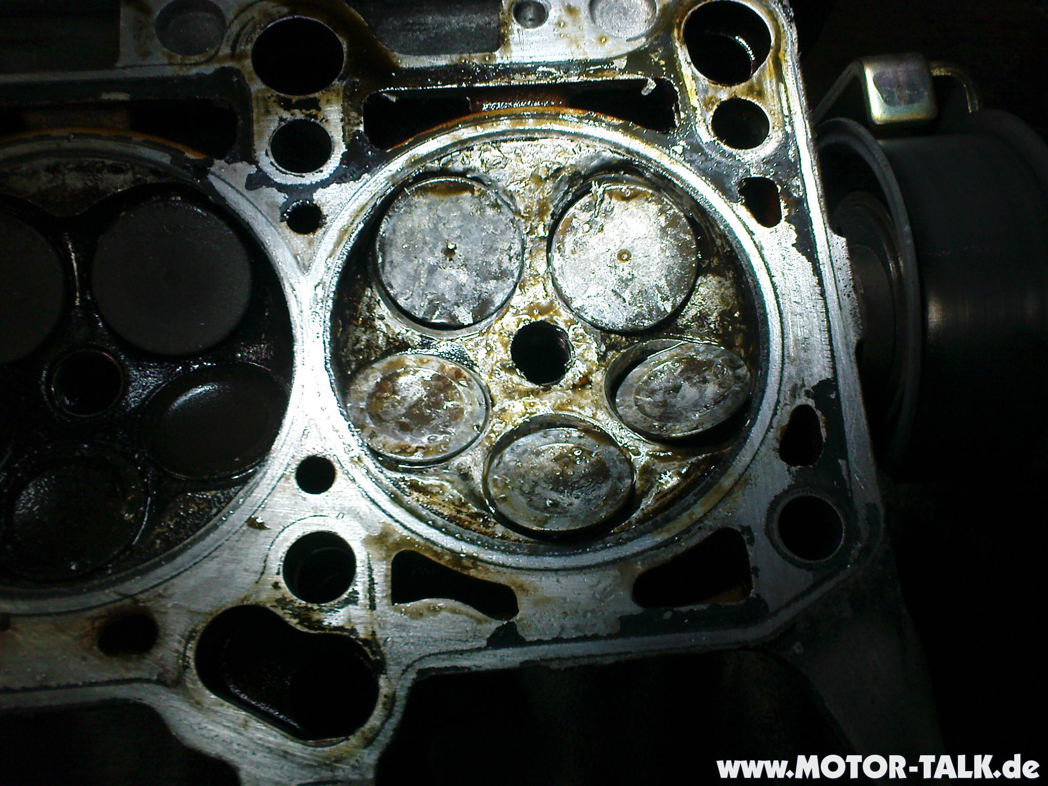

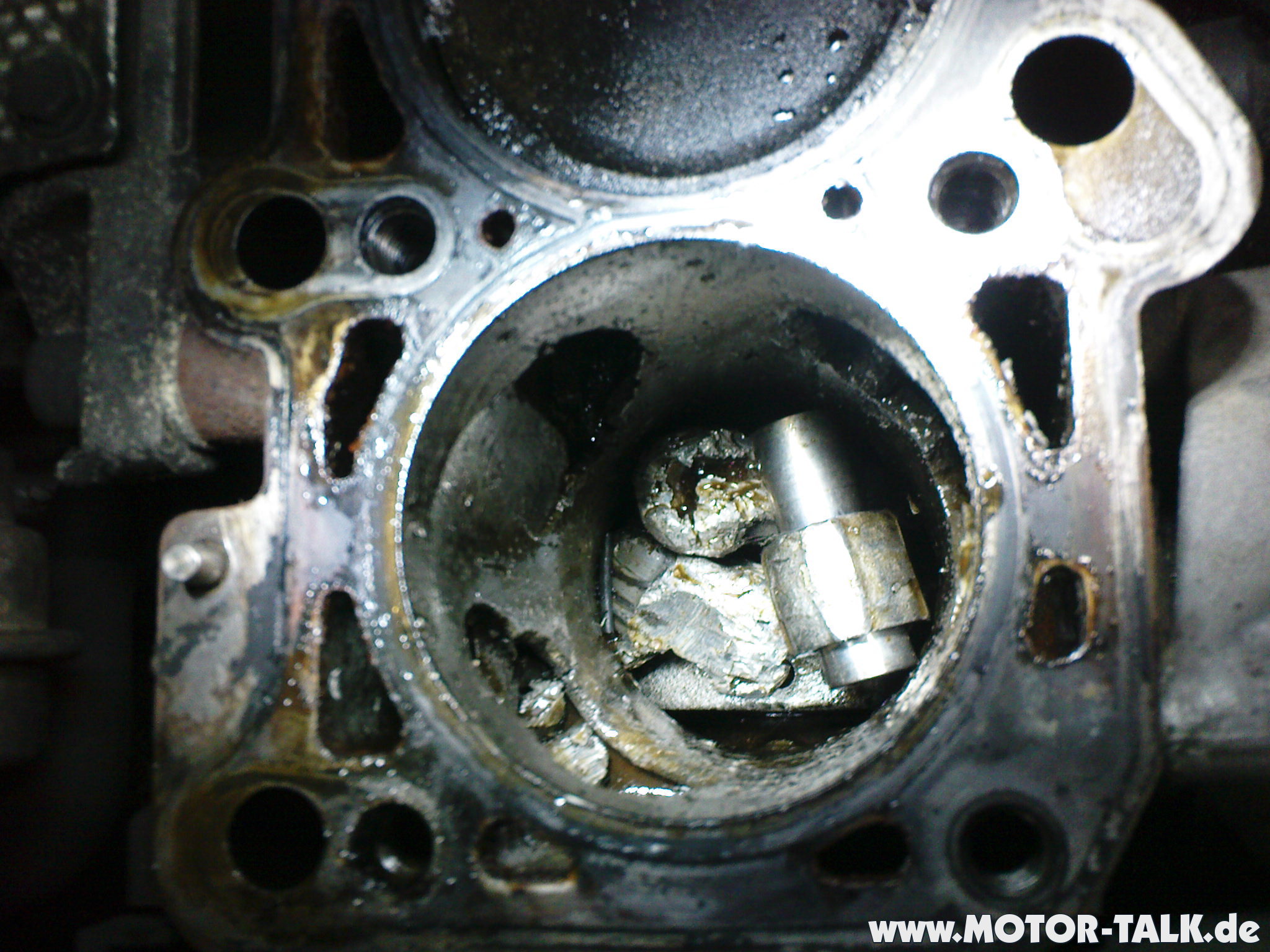

Ich werde ohne einen Umbau nichts antesten. Und finde das auch sehr mutig "einfach mal so" höhere Prozentanteile Ethanol zu fahren.
Und gehärtete Ventilsitze sind nicht alles. Du musst das immer in Relation zu deinem angeforderten Lastverhaltens setzen. D.h. auch mal längere Autobahnfahrten im höheren Geschwindigkeitsbereich, wenn die Lambda-Regelung mal Richtung Open Loop geht. Also mal über ne ganze Zeit Vollgas... Das halten auch gehärtete Ventilsitze bei falschen Gemischeinstellungen nicht aus...
Hab hier einen Thread im Audi A4 Forum in Erinnerung Thread *klick*
Und hier einige Fotos die auch noch mal in dem Thread zu finden sind
Ventile
Motorblock
Man beachte, auch der Audi ist absolut gasfest und hat gehärtete Ventilsitze.
Am besten immer den Zylinder nebenan anschauen, so sollte es aussehen wenn noch alles in Ordnung ist.
Es bleibt ja jedem freigestellt, ob er bei einer Ersparnis von 2-3 Euro / 100km das ausprobieren will.
