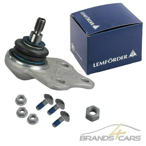

Man kann es eintragen lassen sofern es den Umfang +1% bzw. -4% nicht überschreitet. Achslast sollte ja kein Problem darstellen. Wird aber vermutlich vorne sowieso nicht passen, außer du besorgst dir andere Traggelenke mit kürzerem Gewinde

Traggelenke mit kürzerem Gewinde - was soll das werden?!

@alecxs du hast diese Antwort vergessen:

Meint er die Radnaben oder Radbolzen? Oder weil das Gelenk innen an der Felge schleifen würde?
Vielleicht - hat mit Traggelenk aber wirklich nix zu tun...

Wenn man nicht mal weiß was ein Traggelenk ist sollte man solche Spielereien sowieso lassen
Traggelenk oben
