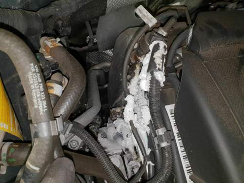

hatte bei meiner letzten Motorölkontrolle festgestellt, dass an einem Schlauch sich Kristalle gebildet haben. Siehe Bilder im Anhang. Offensichtlich ist die Adblue Leitung zum Einspritzventil beim EA288 Motor undicht.
Frage: Hat/Hatte jemand etwas ähnliches und was kostet die Reparatur? Auto wird im Juli 3 Jahre alt. Sharan 184PS.

Hatte die Leitung mit Hilfe einer Einziehhilfe selbst gewechselt. Unterm Fahrzeug läuft ein Tunnel bis kurz vorm Tank - War viel fummelei. Bei mir daher nur Material. Ca.120 euro

Habe bei meinem kleinen VW -Service machen lassen. Die kenne ich ganz gut und erzählen mir keinen Quatsch.
Undicht war das kurze Anschlussstück zur Einspritzdüse. Kosten 230€.... seitdem keine Probleme. Ich würde die komplette Leitung nicht tauschen lassen!!!

Ich habe die Rechnung nicht mehr.... Wenn du es dringend brauchst , würde ich morgen vielleicht nochmal nachfragen. Man sieht beim passat das schlauchstück, wie es an der einspritzdüse angeschlossen ist. Zusätzlich noch ein Dichtungssatz.
Sonst frag doch erstmal bei VW, was es kostet. Bei mir war es sicher 6-8 Wochen undicht und keinen dauerhaften Schäden am adblue System...

Habe gerade beim Auffüllen der Wischwasseranlage die weißen Verkrustungen an einigen Leitungen auf den angehängten Bildern im.Motorraum links neben der Motorabdeckung gesehen. Kann mir einer sagen was das genau ist? Es ist ein BiTdi aus 2014 mit ca 116000 km.
Ich denke AdBlue, scheinbar aus einer undichten Leitung.
Hatte das schon mal jemand?

Das ist das AdBlue-Einspritzventil. Kann mehrere Ursachen haben, am besten Du fährst mal in die Werkstatt...
Hier haben schon welche von einer defekten Dichtung berichtet welche es bei VW aber anscheinend nicht einzeln gibt
Jupp, da ist die Zuleitung zum Dosiermodul defekt.
Schon mehrere EA288 mit SCR gehabt bei denen es an der gleichen Stelle undicht war.
Man kann die Ablagerungen mit Wasser entfernen. Sobald das System unter Druck ist, kann man sehen wie es tröpfchenweise heraus läuft.
Die Leitung muss komplett ersetzt werden und führt vom Einspritzventil bis kurz vor den Kraftstofftank am Unterboden.

Ja kommt es, sonst würde er vom Motorsteuergerät ein Fehler ausgeben.
Prinzipiell ist das nichts wildes, bin da aktuell bei meinen auch dran, normalerweise sollte ein welchseln des O-Ring oben in der Schnellkupplung reichen. Außer die Undichtigkeit ist wo anders und das Adblue kommt durch den schutzschlauch nach oben.
Leitung soll vom Materialpreis im Bereich 150-170€ liegen, habe die genaue Zahl nicht mehr im Kopf... 157€??
