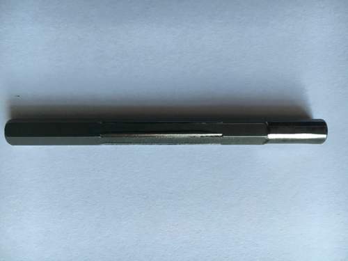

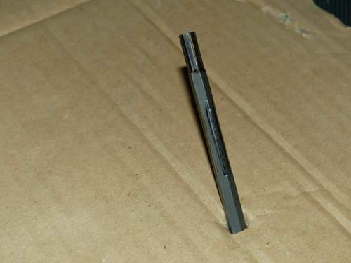

6-Kant Ölpumpenantrieb
Einige Dieselmotoren in bestimmten Baujahren haben diesen. Ist quasi ein gerader Inbusschlüssel (6mm?), der eine Verbindung zur, für den Motor lebenswichtigen, Ölpumpe herstellt. Leider hat VW da richtig Mist gebaut. Denn diese Verbindung lutscht sich gerne aus und dann ist "Holland in Not".
Wenn du also einen Passat mit diesem 6-Kant kaufst, dann achte drauf das dieser mal im Rahmen eines Ölwechsels erneuert wird.
Kostet nicht viel und KANN später viel Geld sparen. Oder aber es wurde gleich auf ein anderes System umgebaut. Da musst du dich mal schlau lesen.
Der 1.9er TDI soll das Problem gar nicht haben.

Ich selbst hab einen 2,0 TDI - BJ 2006 mit 170 PS (BMR) + Schalter. 5 Jahre hab ich ihn geschäftlich gefahren, und mit 240.000 km privat übernommen. Da war aber schon einiges durchrepariert (DPF, Turbo, PDE neuste Ausführung). Jetzt hat mich der 6-kant Stift verlassen bei aktuell 320.000 km (dürfte hier Rekord sein ;-)) . Hab´s letzte Woche selbst repariert, und glücklicherweise keine Folgeschäden zu verzeichnen.
Grundsätzlich hatten grob gesagt die 2,0 Liter Maschinen von 2005 bis Frühjahr 2008 das Einspritzsystem mit PDE (Pumpe-Düse-Elemente) ab da wurde umgestellt auf CR (Common Rail). Seit CR hat sich das 6-kant Thema erledigt. Motoren mit PDE sind grundsätzlich von unten her durchzugsfreudiger als CR - ich bin von meinem immer noch begeistert.

Turbolader und DPF musst du bei 200.000 km mit Ausfall rechnen. Schaltgetriebe hält länger als DSG. 6-kant normalerweise leicht bei Ölwechsel zu tauschen. Hat aber auch schon Ausfälle mit um die 100.000 km gegeben. Zahnriemenwechselintervall ist beim 170er alle 120.000 km, beim 140er denke ich auch.
Nicht ganz, auch die ersten 2.0 CRs sind noch Ölpumpensechkantkandidaten! Sicher ists erst ab etwa 2009.
Mir wurde ein Passat 2.0 TDI / 170 PS, Erstzulassung 05/1010 angeboten. Hat dieser noch das Problem mit dem unterdimensionierten Sechskant beim Ölpumpenantrieb ? Fahrgestell-Nr. WVWZZZ3CZAE143977.
Vielen Dank für Eure Hilfe !
Also ich würde den 140 / 170 PS CR Diesel mit DSG nehmen! Das 6 Kant problem kostet nur ein paar Euro und kann leicht behoben werden! Für 8k € sollte man schon einen brauchbaren CR finden! Ich würde lieber an der Ausstattung sparen, als an Motor und Getriebe, lieber etwas mehr Km....das passt schon!
