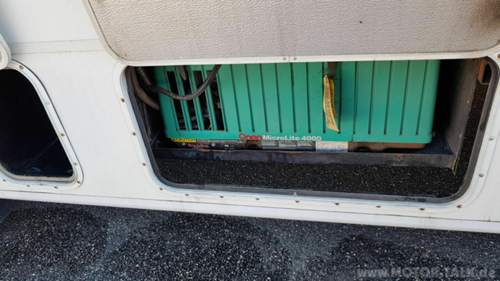

Ich habe im Aussenbereich hinter einer Staufachklappe einen 4 KW Stromerzeuger angebracht.
Weil es eine 110V Maschine ist und weil der Stromaggregat mit Benzin läuft (Ursprünglich lief er mit LPG aber der DE TÜV wollte es nicht so) habe ich diesen noch nie genutzt.
Der soll dieses Jahr ganz raus fliegen und somit schaffe ich freien Platz, den die Batterien einnehmen könnten.
Somit mache ich mir beim Gewicht auch keine Gedanken, weil ich das Gewicht 1:1 tausche und da mein WoMo ohnehin mit 6t Leergewicht und 7,49 einiges an Zuladung hat sollte auch dies keine große Rolle spielen.
