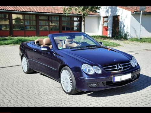

Themenstarteram 2. November 2019 um 11:23
Hallo Peter,
Leider ist auch der Funke nicht übergesprungen.
Ich habe mir gestern relativ spontan ein CLK 280 Avantgarde Cabrio mit Sport Paket gekauft.
Wunderschöne Farbkombination Dunkelblau außen, Braun Innen.
Hat nur unwesentlich mehr Geld gekostet, bin halt doch eher der Hecktriebler-Fahrer.
Gruß Mario

Hallo Mario,
wenn ich Mercedes fahren will, rufe ich ein Taxi. :D
Nein, auch ein schöner Wagen. Stand bei der Wahl meines ersten Cabrios 2003 auch ganz oben auf meiner Liste. Aus div. Gründen ist es dann aber doch ein A4 geworden, der mir auch noch einen "Tick" besser gefiel.
Und wenn man eh die rosarote AUDI-Brille trägt und zudem noch mit dem GF eines VAG-Betriebs befreundet ist, bleibt man halt dabei.
Es muss einem selbst gefallen und über Geschmack braucht man nicht zu streiten.
Allzeit gute Fahrt und ein schönes Wochenende
Peter
