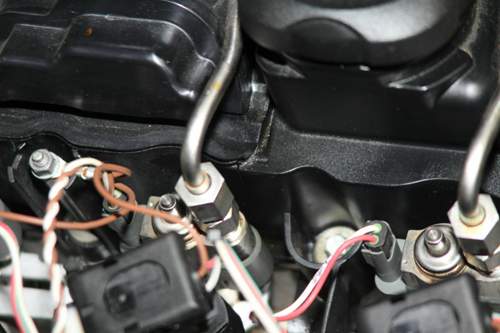

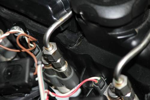

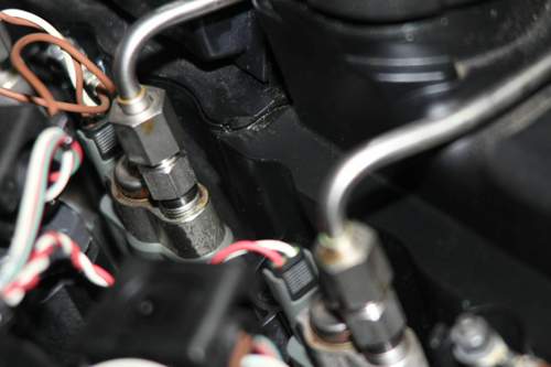

2010er Modell. Der Wagen hat 90.000 km runter und den Kopf kann man mit blossem Auge siffen sehen.
Meiner ist ebenfalls aus 2010, hat "erst" 70.000 km runter und sabbert auch Öl. Das ist aber ziemlich wahrscheinlich nicht die Zylinderkopfdichtung, sondern die Ventildeckeldichtung. Also nicht ganz so dramatisch, aber doch lästig.

Also ich würde immer noch gern wissen, ob man für den Wechsel der Injektoren diesen Ventildeckel abnehmen muss. Vielleicht kann ein Mann vom Fach mal etwas dazu sagen? Denn wenn der Deckel bei Übergabe dicht war, ich dann die Injektoren hab wechseln lassen und ich 3 Monate später zum ersten Mal Öl nachkippen durfte, könnte da durchaus ein Zusammenhang bestehen, falls die bei der Reparatur an diesen Deckel mussten...
Spontane Antwort (ohne jetzt meinen Motor zu sehen - der steht ja in der Werkstatt): Nein.
Die Injektoren und insbesondere die Hochdruckleitungen zu ihnen müssen raus, weil sie über den Ventildeckel geführt sind. Ohne deren Ausbau bekommt man den Deckel nicht runter.
