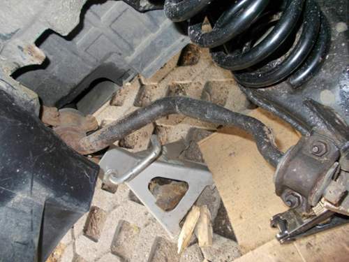

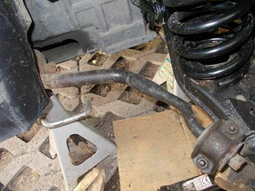

ich bräüchte dringend den Namen / die Bezeichnung für diese gebogene Stange,
weil dir Gummis ausgeschlagen sind und ich neue bestellen möchte.
Vielen Dank im Voraus

Sorry, hatte vergessen, Fotos hochzuladen.
Hier 2 Fotos von dieser "Stange" :
Dscn0622
Dscn0623

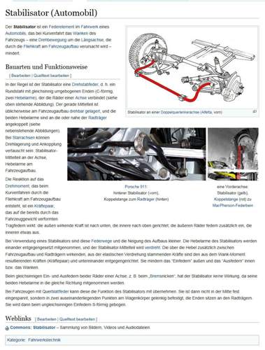

Guckst Du:
hier der Link:
hier das Bild
Karle
Koppelstange-stabilisator
Er möchte neue Stabigummis. :rolleyes:

Der 202 hat hinten Koppelstangen. Vorne ist der Stabi direkt am unteren Querlenker verschraubt. Sieht man ganz deutlich auf dem Bild des TE.

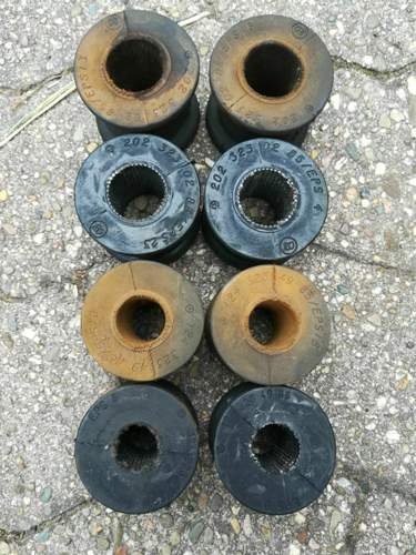

Alt und neu.
Aber nicht an den Teilenummern orientieren.
Du brauchst andere Stabilisatorlager.
Am Besten die Stabigummis direkt bei MB als Originalteil kaufen, dann quietschen sie später wenigstens nicht.

Also doch vorne keine Koppelstange

Ja - und HERSTELLEN tut Mercedes die Teile ja auch nicht.
Gibt eben Europa - und WELTWEIT nur relativ wenige Hersteller
für solche Gummi-Teile.
Einer davon ist z.B die Firma febi -
und hab gerade die Febi-Lager bestellt - für 1,00 € das Stück + Versand.
Was MB dafür will - will ich gar nicht wissen.

war auch nur gedacht um zu Zeigen, daß eine Koppelstange etwas anderes ist als ein Stabilisator.
