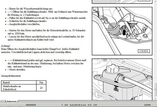

Ich habe nämlich mal die Antwort auf diese immer wiederkehrende Frage abgespeichert, und poste dann jedes Jahr einmal das immer gleiche - (was wahrscheinlich auch daran liegt, dass die MT-Suche echt nicht das Wahre ist):
Das Kühlsystem hat 2 Entlüftungsschrauben. Eine sitzt im Motorraum auf dem großen Kühlmittelrohr hinter der linken Zylinderbank (in Fahrtrichtung). Diese ist recht versteckt unter Gebern durch einen recht langen 5er Inbusschlüssel zu lösen.
Eine zweite sitzt im Wasserkasten am oberen, kurzen Kühlmittelschlauch am Eingang zum Wärmetauscher. Diese Entlüftungsschraube ist aus Kunststoff, und meiner Meinung die Hauptursache für Luft im Kühlsystem, da sie (a) durch unsensiblen Umgang mit dem Schraubendreher sehr leicht durchgenudelt wird, und (b) nur in einer Stellung (kurz vor'm Überschnappen) halbwegs dicht ist. Supertipp aus meckisforum.de: Bei mir sitzt da jetzt eine Entlüftungsschraube von Renault (echt wahr). Die ist aus Messing, kann nur von Hand auf und zu gedreht werden, passt perfekt, hat die Teilenummer: 7700518589, und kostet 3, 96€. Am besten nicht lange überlegen, und gleich besorgen.
So, und die Entlüftungsanleitung von Audi für die V6 geht so:
-Entlüfteschraube am Heizungsschlauch öffnen
-Entlüfteschraube im großen Wasserrohr rechts neben dem
Temperaturfühler öffnen
-Kühlmittel in den Ausgleichbehälter füllen
-Entlüfteschrauben beobachten und bei Kühlmittelaustritt schließen
-Ausgleichbehälter bis zum Rand füllen
-Deckel am Ausgleichbehälter schließen
-Motor laufen lassen
-Motordrehzahl mehrmals ca. 30sec. auf 3000u/min erhöhen und dabei immer wieder die Entlüftungsschrauben (Schlauch/Wasserrohr) öffnen, bis keine Luft mehr austritt und der Kühlerlüfter einmal gelaufen ist.
-Motor abstellen
-Kühlmittelstand im Ausgleichbehälter prüfen, ggf. bis zur Max. Markierung nachfüllen
Zusatz Entlüftungsanleitung von Cemi, da dies bei mir dann noch mal richtig was gebracht hat: Auch wenn sich der Kühlmittelstand im Ausgleichsbehälter jetzt noch nicht entscheidend gesenkt hat, fährt man mit Kühlmittel weit über Max auf die Bahn, und kurvt ein bisschen mit hohen Drehzahlen durch die Gegend! Nach der Aktion fehlte bei mir dann jedenfalls noch einmal eine ganze Menge im Ausgleichsbehälter. Und weiterhin habe ich festgestellt, dass es anfangs sowieso nicht schadet, den Füllstand auf über MAX zu lassen. Zweimal (!) hat sich dann der Motor im Laufe der nächsten Wochen, nochmal einen kräftigen Schluck genehmigt.
So, klingt alles schrecklich schwierig, aber wenn beide Entlüftungsschrauben gängig sind, hast Du gar kein Problem.

Entlüftungsschraube sitzt im Wasserkasten fahrerseitig...kannste nicht übersehen.
Schön warm laufen lassen und dabei immer wieder die Schraube aufdrehen - aber vorsicht: Die bricht gerne ab und Ersatz ist teuer (gibt ne Lösung von Renault).

Nein, der Wasserkasten ist hinter der Stirnwand - musst die schwarze Abdeckung entfernen, dann siehst Du den Schlauch mit der Schraube beim Sicherungskasten in der Nähe.
Die Renault_lösung ist eine Messingschraube, die da rein passt - das braucht Dich aber nicht interessieren, wenn Du mit Verstand an die Sache gehst und die Schraube nach dem Öffnen nicht wieder fest knallst!

Hast du das kühlsystem richtig entlüftet?
Es wird oft vergessen, oder nicht gewußt, daß am Wasserrohr hinter den Köpfen eine Entlüftungsschraube sitzt. Wenn hier nicht entlüftet wird, dann kann der Motor zu heiß werden und die ganze Rep. war für die Katz.
Ausserdem, wenn das Kühlwasser schon zum Auspuff rausläuft, dann müßen die Köpfe auf Verzug geprüft werden. Ich denk mal, da hast min 200€ für Teile in Sand gesetzt.

Temp des öles ist aber nicht normal. Nochmals, wie alle anderen schon geschrieben, mal entlüften. Inbusschraube im wasserrohr hinten LÖSEN, nicht rausdrehen !!!
