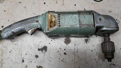

Hallo.
Ich habe mir auf dem Flohmarkt eine Winkelbohrmaschine von Black & Decker gekauft.
Es ist ein US 110Volt 60HZ Modell . Das Kabel war abgezwickt und der Verkäufer wusste nicht ob sie läuft oder defekt ist.
Naja für 3 Euro hab ich sie mitgenommen, im schlimmsten Fall kann ich das Bohrfutter gebrauchen.
Ich hab jetzt keine Lust einen Trafo von 230Vauf 110V zu kaufen da ich nicht weis ob Sie überhaupt läuft. Die Trafos sind auch relativ teuer.
Ich hab Sie jetzt mal an 230 Volt angeschlossen und Sie läuft einwandfrei. Sie läuft sauber und Ruhig und ein normales bis kaum Vorhandenes Bürstenfeuer. Ich kann keine Probleme feststellen. Ich habe sie mal 2 Minuten laufen lassen, wird auch nicht sonderbar heiß.
In der Maschine ist im Inneren keinerlei Elektronik verbaut, nur der Schalter und Motor.
Ich dachte eher beim Einstecken das es gleich knallt ohne ende. Aber nix.
Ist ein kleines feines Maschinchen , hat Power und ist sehr klein und kompakt.
Würdet ihr jetzt die Maschine so weiter betreiben ? Was kann passieren ?

Die Maschine läuft dann, an unserem Netz, mit 100% Überspannung und erhöhter Drehzahl.
Macht der Motor nicht lange mit.

Ich würde sie nicht an 230 V betreiben.
Es ist in fast allen Fällen noch ein Funkentstörkondensator eingebaut, der voll an der Netzspannung liegt. Beim Betrieb mit doppelter Nennspannung kann der sich in ein Häufchen Asche verwandeln. Mit Knall, Qualm, Gestank und allem, was dazugehört....

Hi, Ja der Kondensator macht ich auch Kopfweh. Ich werde Sie nochmal öffnen und den Kondensator ausbauen.

Also Maschine hat gestern 5 Bohrungen mit 8mm Metallbohrer wunderbar überstanden , wurde auch nicht
sonderlich warm. Ich lass das so, wenn kaputt, dann Mülltonne. Sie hat sich schon bezahlt gemacht
