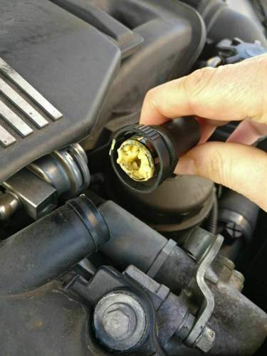

Ja zur Zeit ist es -2° bis 3 ° kalt.ich habe auch bisschen Schaum im Öldeckel
Die Schaumbildung, die Du Oben im Auffülldeckel erkennen kannst, so Weiss/Bräunlich, ist nichts anderes, wie Kondenswasser, welches sich bei den momentanen Aussentemperaturen, im Motor bildet. Hier kann eine Beherzte Fahrt auf der "AB" Abhilfe schaffen. Wahrscheinlich tropft es auch etwas am Auspuffendrohr mit Wasser heraus, dies ist ebenfalls Kondenswasser, weil der Motor bei einer so gross Dimensionierten Auspuffanlage Probleme hat, diese bis zum Endtopf richtig Durchzuwärmen.
Grundsätzlich ist ein BMW-6-Zylinder bei 210.000 km gerade eingefahren :-) . Wie hoch ist denn der Ölverbrauch auf 1000 km. Ich empfehle, wenn, wie oben geschrieben, der Motor außer dem bisschen "Kaltstartqualm" kein Problem hat, nichts zu unternehmen.
