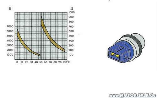

Original geschrieben von floh667
Bei geschätzten 45 grad Motortemperatur (gut handwarm), schlug das Messgerät erst aus, wenn ich es auf die Skala "200K" einstellte und da war der Wert schon am Limit. Der Schwankte bei 170-199, was ja dann 170-199kOhm gewesen sein dürften?
Sollwerte hab ich wo gelesen, liegen bei 20 Grad etwa 2200 Ohm und bei 80 grad um die 300. Demnach müsste das Teil wohl kaputt sein, oder?
Würde evtl. auch Sinn machen, wenn er dadurch bei annähernd betriebswarmem Motor irgendwelche hanebüchenwerte ans Steuergerät schickt, welche dann ein falsches Gemisch zusammenstellt für die tatsächliche Temperatur...
1.) Großes Lob, hier hat mal Jemand vorher die sufu benutzt!
2.) hast Du vmtl recht, dem Stger. wird ein arschkalter Motor simuliert und er überfettet hoffnungslos.
Die voll geöffnete DK (Vollgas) läßt das dann "etwas abgagern" wodurch er dann startet. Deine alten Kerzen müßen ja so schwarz wie deine Füße :D gewesen sein.
tausch das ding und jut is.
MFG
P.S.
das Diagramm ist auch nur ein Auszug, bei -30° C wird die Einspritzdauer (somit Menge) um 70% verlängert. ich häng Dir mal noch die janze SSP dran.
Diagramm-blau
Themenstarteram 11. Juni 2013 um 21:22
Hallo
danke erstmal für die sehr rasche Antwort :) und auch für den sehr hilfreichen Anhang. Der kann ordentlich helfen bei einer Fehlersuche oder zum Verständnis! :D
Den Fühler werde ich dann mal auf jeden Fall wechseln.

Die größte AUffälligkeit, die ich eben bisher fand, war dieser extreme Widerstand von fast 200.000 Ohm an dem blauen Kühlwassersensor. Der ist mittlererweile auch bestellt worden, bin mal gespannt was Polochen tut, wenn der neue drin ist...

Soo, um das Thema hier zu vervollständigen, damit Reisende vom Planeten google hier auch die Lösung des Problems lesen können, melde ich:
Der neue blaue Temperaturfühler is eingebaut und Polochen schnurtt bisher wie ein Kätzchen. Nimmt das Gas wieder gut an, ruhiges Standgas, springt ohne Probleme an, selbst wenn er 90 grad hat.
Aus Neugier hab ich den neuen Fühler mal ans Ohm-Meter gehalten. Der hat bei Raumtemperatur auch 1958 Ohm angezeigt und nicht 190.000 wie der alte (kaputte) :D
