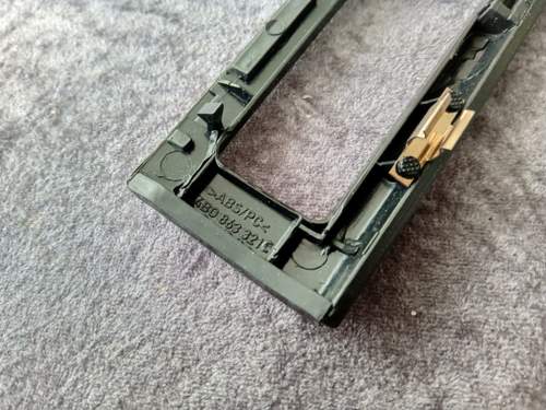

Meine Blende am Warnblinkschalter mußte demontiert werden, weil ich an selbigen heranmußte (Crash-Leitung) -- dabei blieb leider eine der am unteren Rand der Blende angebrachten Doppelfederklammern im Fahrzeug zurück. Da auch der "Softlack" -- diese nach Jahren nur noch eklige, klebrig-schmierige Schicht -- meinen "Ansprüchen" nicht mehr genügte, dreht ich eine Runde bei eBay. Was soll ich sagen: Die dort angebotenen Teile sind zum Teil noch viel schlechter, und wenn man weiß, worauf man achten muß, stellt man fest, daß oftmals Plastikzapfen abgebrochen sind, oder diese Doppelfederklammern fehlen. (Das setzt natürlich voraus, daß die Bilder 'was taugen...).
Also reparieren...
Falls der Softlack schon hinreichend unansehnlich ist, kann man ihn vor dieser Aktion komplett entfernen und ggf. neu machen -- letzteres ist aber einen andere Geschichte und wird hier nicht behandelt.

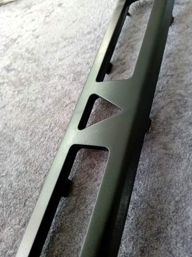

Entfernung des Softlackes geht am besten (d.h. am Unschädlichsten) mit Isopropanol, Pinsel, weichem Tuch (Bambus) und Fingernägeln. Wer das nicht mag (oder Handschuhe trägt), kann auch einen Schwamm oder eine Bürste verwenden -- je nach Material verkratzt man sich aber die Oberfläche der Blende. Falls man die Blende nicht ohnehin neu Lackieren will, bitte keinen Backofenreiniger verwenden (wie oft empfohlen); ich benutze ihn nie, weil die Oberflächen zu stark leiden.

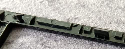

Die Doppelfedern werden am Kunststoff nur durch zwei durch das Blech gesteckte Plastikzapfen gehalten, die mit einem heißen Stempel flachgeschmolzen wurden -- siehe Bild. Das mag halten, solange das umklammerte Gegenstück noch geschmeidig ist, und auch die Blende schön vorsichtig und gerade entfernt wird; aber wenn nicht... dann reißen die beiden Schmelzköpfe ab, und es bleiben bestenfalls zwei winzige Plastiksockel übrig.
Um dennoch die Zugkraft auf den Rahmen übertragen zu können, habe ich ein Stück Blech (Kupfer 0,8mm -- hatte ich gerade da...) passend geschnitten und gebogen, so daß es unterhalb der Feder im Kunststoffrand der Blende verklebt werden kann. Es liegt so einerseits eng am Kunststoffkörper der Blende an, und endet andererseits flächig unterhalb der Feder; der Klebstoff stellt dann die kraftschlüssige Verbindung zwischen den Blechen und zwischen dem Blech und dem Kunststoffrahmen her.
Vor dem Verkleben noch mit einem Minifräskopf den Kunststoff an der Klebestelle geputzt und aufgeraut, Bleche (Feder und Reparaturblech) nur ganz zahm mit einer Schleifbürste. Entfetten mit Isopropanol -- kein Aceton, kein Benzin, kein Bremsenreiniger! Als Klebstoff habe ich UHU Plus Endfest 300 verwendet, Aushärtung bei 70°C / 1,5h im Backofen -- nicht heißer, sonst wird der Kleber zu hart, und ggf. schmilzt sogar die Blende. Der Kleber wird bei dieser Temperatur nochmal deutlich flüssiger (als bei Zimmertemperatur), bevor er dann anzieht, deshalb muß man die Blende passend ausrichten, damit der Kleber an Ort und Stelle bleibt.
UHU Plus Endfest 300 kann auch kleinere Spalte überbrücken (werden sie zu groß, fließt er heraus), deshalb wird an die Präzision der Blechbiegung keine so große Anforderung gestellt. Trotzdem ist klar -- je enger das Blech anliegt, um so besser die Tragkraft.
Wichtig ist auch, daß die Klammer beim Verkleben in die richtige Richtung zeigt -- andernfalls läßt sich die Blende nicht mehr richtig montieren. Wenn -- wie bei mir -- noch kleine Sockel da sind, dann bleibt die Klammer sogar freiwillig richtig am Platz. Funktioniert das nicht, dann empfehle ich, die Klammer auf eine Holzleiste aufzustecken, die dann auch in die danebenliegende Klammer (oder gar zwei) gesteckt wird -- so wird die Richtung definiert. Dumm gelaufen, wenn alle drei Klammern ab sind...
