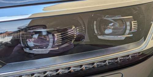

ich möchte mir einen Alltrack BJ 2019 mit angeblich blendfreiem Fernlicht ansehen. Allerdings ist in der Beschreibung auch der "Fernlichtassistent" angegeben - beides zusammen kann ja wohl schlecht sein. Deshalb meine Frage: wie erkenne ich (am besten von außen), ob das blendfreie Fernlicht der LED-Scheinwerfer verbaut ist?

Tagfahrlicht sieht anders aus. Und die Scheinwerfer mit DLA haben eine Linsenoptik. Die normalen Scheinwerfer sehen wie halogen Scheinwerfer aus. Google einfach. Da findest du eine Menge Bilder. Der Unterschied ist für sichtbar.
Natürlich habe ich selber gesucht. Allein mit der Beschreibung komme ich aber nicht weit. Kannst du anhand des Bildes sagen, was das hier ist?
Screenshot-20230802
Das ist ohne blendfreies Fernlicht. D.h. das sogenannte Low-LED, kann nur automatisch Auf- und Abblenden.
Danke. Nächster Versuch. Das hier soll definitiv das blendreie sein - ich sehe da aber keinen Unterschied... Ein anderes Bild habe ich leider nicht!
Blendfrei?

Das ist leider falsch. Es handelt sich bei dem Bild um keine LED Scheinwerfer. Das sind halogen Scheinwerfer mit Glühlampen.
@motor-eddi schrieb am 2. August 2023 um 19:21:22 Uhr:
Das sind die großen led Scheinwerfer mit dynamischer Fernlichtregulierung(das sogenannte DLA).

Gab es doch im 2019er Alltrack gar nicht mehr, oder?
Ist das Foto definitiv von einem alltrack?
https://suchen.mobile.de/fahrzeuge/details.html?id=356728019
Das ist mein led high mit dla - 2 kugels
2018 vfl

In der Anzeige hier oben sind das Halogenfunzeln!
Hier der VL mit voll LED ……..
https://www.autozeitung.de/...elift-2019-motor-ausstattung-196652.html

Lass dir vom Käufer den Auszug der Ausstattung zukommen lassen. DLA ist 8G3 der Code
