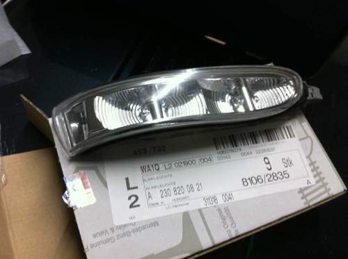

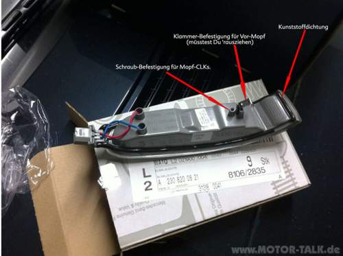

Moin !
Ich habe noch einen Original-Mercedes-Blinkereinsatz (Beifahrerseite).
Du musst nicht den ganzen Spiegel kaufen und nicht lackieren.
Den Blinkereinatz kann man einzeln kaufen.
Der Einbau ist selbst möglich.
Wenn Du magst, kann ich Dir meinen verkaufen.
Ist unbenutzt und originalverpackt inkl. Rechnung von Mercedes.
20 EUR inkl. Versand ist fair - denke ich.

Moin !
Hier die versprochenen Bilder:
Gruß Jürgen
Einbau:
Blinker
Blinker2
