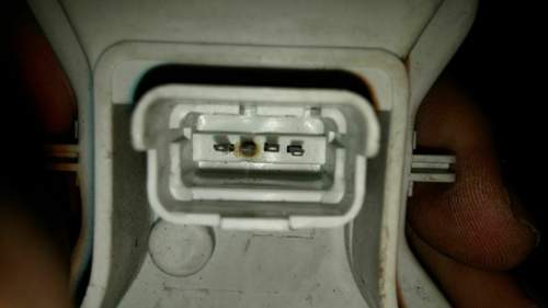

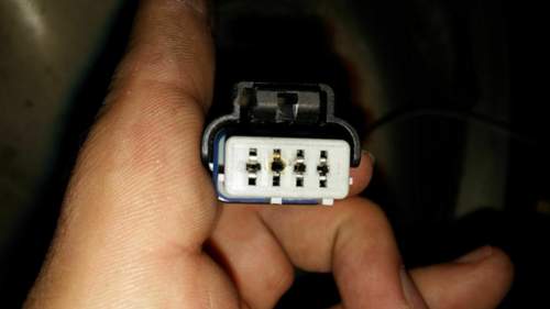

So, konnte heute mal die Stecker prüfen, zu mehr hat's leider nicht gereicht.
Allerdings ist mir folgendes Aufgefallen: ein PIN (2. von links) vom Stecker (Blinker) sieht vergammelt (leicht verschmort?) aus. An diesem PIN steckt das schwarze Kabel, ich vermute das Massekabel. Würde ja passen?
Was meint ihr, könnte dies die Ursache sein?
Hab's jetzt mit Kontaktspray behandelt und im Momentan funktioniert auch alles. Werde mal den nächsten Regen abwarten.
am 8. Dezember 2014 um 9:27
Danke habe deine Bilder gesehen,deine Kontaktklemmen sehen etwas anders aus.Leichter Schmorbraten Klemmen verklebt,die musst du wieder gangbar machen oder neue Klemmen holen,wenn nicht vom Schrotthändler.Wenn alle Strümpfe reißen sage ich mal, dann vom Schrott die Klemmen längerabschneiden und mit Lister oder Klemleisten verlängern,ist erst mal eine Notlösung.Natürlich wäre neu besser.

Vielen Dank für die Tipps! Bis jetzt funktioniert der Blinker wieder und der Tempomat auch :-)
@63vierkant: habe die Klemmen zurecht gebogen und mit Kontaktspray behandelt, bis jetzt funktioniert alles. Hab schon online nach einem Lampenträger gesucht, leider erfolglos. Bzlg. Schrotthändler sind diese bei uns im Umkreis eher dünn gesät. Vielleicht komme ich günstig an ein Rücklicht ran und kann dann zumindest den Lampenträger benutzen... Mir wird schon was einfallen!
