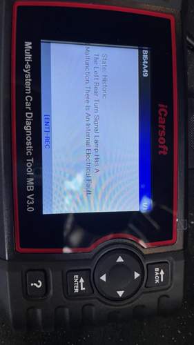

das Fahrzeug raubt mir den letzten Nerv. Jetzt funktioniert der Blinker hinten rechts manchmal nicht. Im Zentraldisplay erscheint die entsprechende Fehlermeldung. Mache ich die Zündung aus und wieder an, funktioniert der Blinker (fast immer) wieder. In jedem Fall ist dann alles OK, wenn der GLE über Nacht stand. Natürlich schwierig für eine Werkstatt, hier einen Fehler zu finden. Hatte jemand schon einmal das Problem?

Es ist durchaus möglich das Betroffene Led Platine
einen kalte Lötstelle hat. Wenn noch mal aussetzt
Tür hinten rechts oder Kofferraumtür auf und zu machen, sollte funktionieren, dan LED platine ausbauen und alle Lötstellen nach löten nur kurz.

Ich hatte das gleiche Problem. Die ganze Einheit wurde getauscht. Kosten über 500€. :-(

Bei mir wird es das auch gewesen sein, Leuchte getauscht, funktioniert. Habe bisher keine RG bekommen (2,5 J), vielleicht läuft es doch auf Kulanz.
Gleiches Problem bei mir. Meldung Blinker hinten Links defekt, Blinkfrequenz doppelt so schnell wie normal. So war das Frühers auch mal wenn ein Birnchen kaputt war. Lustigerweise trotz Meldung hat zeitgleich der Blinker normal geblinkt. Am nächsten Früh war das Problem verschwunden...mal sehen wie lange das so ist.

Was meinst du mti ganzer Einheit? die komplette Leuchte oder auch das Steuergerät das in den Radhausschalen sich befindet?
