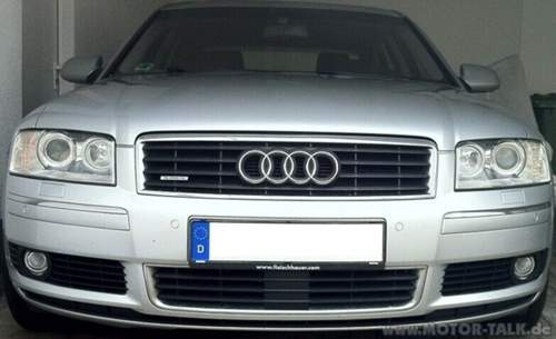

Hier noch ein Bild, links (Beifahrerseite) wieder orange drin, rechts (Fahrerseite) verchromt, ist zwar nur etwas für Perfektionisten, sieht meiner Meinung nach aber wirklich besser aus!

Birne-a8
lese gerade im Teilekatalog, dass die verchromten sogar 24 Watt haben und ab Mj. 2006 verbaut wurden. Jetzt stell ich mir gerade die Frage, kann man das im Bordnetzsteuergerät (oder im welchen sonst die Lampenüberwachung von statten geht) nicht einfach umcodieren den höheren Verbraucher :confused:

Olli, wenn das ginge, würde ich sehr happy sein! Kann man das kurzfristig rausfinden oder anders gesagt, könnte ich dich um den Gefallen bitten, das mal schnell zu checken? Ich hab das Kabel nicht griffbereit!
Naja zum rumexperimentieren müsste man die verchromten wieder einbauen und dann in die Codierung des SG reingehen, wo die Fehlermeldung hinterlegt ist und mal schauen, ob was geht... aber du hattest schon wieder auf Original zurückgerüstet bzw. würdest du die verchromten zum Testen nochmal einbauen? Das wäre wieder was für einen Samstag... ;)
Ich würde die verchromten Birnen wieder einbauen! Problem ist nur, dass ich das nicht mal eben auf dem Parkplatz machen kann...Rad muss runter, Radhaus muss raus, danach sehe ich aus wie ein Schwein aus dem Schlamm :(
Verstehe auch nicht, dass der eine Scheinwerfer die Birnen so schluckt ohne einen Fehler zu produzieren, der andere aber muckt...auch nicht immer sondern mit Aussetzern!
Weiss jemand, welches STG die Blinker steuert? Oder muss man ggf. das Blinkerrelais gegen ein neueres tauschen!? Wenn ich das wüsste, könnte ich in Kürze mal schauen,was man an der Codierung fummeln kann...evtl. findet sich ja was.
