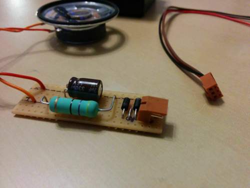

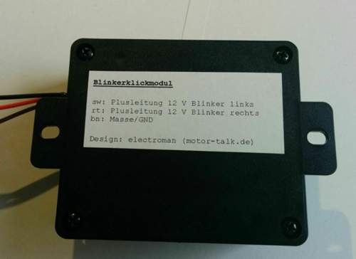

Eine Sache nervt mich bei meinem FoFo, seit ich ihn habe: das unheimlich leise Blinkerklicken! Im Stand ohne Radio ist es ja problemlos wahrnehmbar, aber sobald man die Musik auf Zimmerlautstärke stellt und dann noch in Stadttempo oder schneller fährt, hört man es einfach nicht mehr. Ich bin schon kilometerweit blinkend durch die Gegend gefahren, weil ich es nicht höre. Dazu ist noch die Kontrollleuchte ziemlich dunkel und fällt sogar nachts kaum ins Auge.
Der FOH sagt "ist so, kann nicht geändert werden".
Kurz und knackig: habt ihr Ideen?

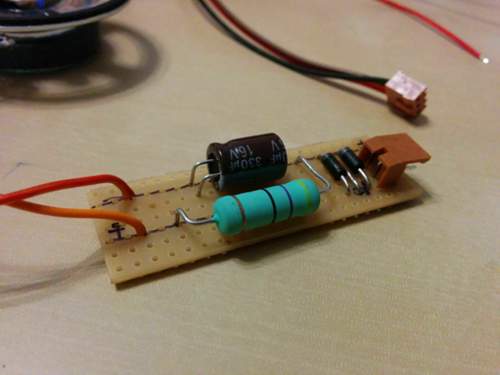

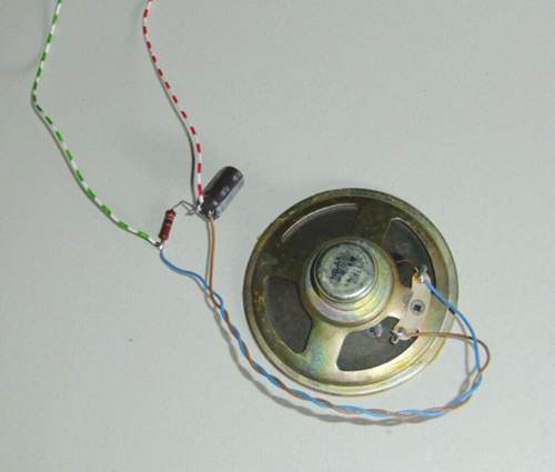

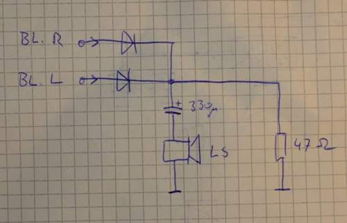

Da man die Lautstärke nicht ändern kann, ist Basteln angesagt.
Am einfachsten könnte man es folgendermassen lösen:
-Man greift von jeder Blinkerseite (links und rechts) eine Leitung in den Innenraum ab und schließt diese über einen Kondensator (um die 470 uF sollten ausreichen) und jeweils eine Diode (zur Entkopplung) an einen kleinen Lautsprecher an. Der 50 Ohm Widerstand ist notwendig, um den Elko in den Blinkpausen wieder zu entladen (sonst knackt es nur ein einziges Mal). Das dürfte ziemlich laut knacken:D. Et voilà: der unüberhörbare Blinkersound ist da.
Oder als Alternative dazu einen Piezo-Piepser (gibts z. B bei Conrad oder Reichelt) direkt an die Blinkerleitungen anschließen.
Im Anhang eine Zeichnung dazu.

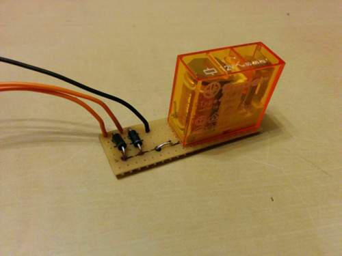

Ich dachte daran, evtl ein Relais an die dazwischen zu klemmen, das nichts schaltet, sondern nur klickt. Nur weiß ich nicht, ob das so einfach geht, außerdem hab ich auch keine Ahnung, wo ich das Signal abgreifen muss.

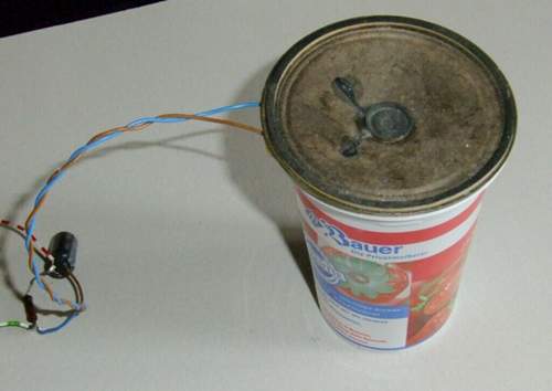

Danke für die Idee. Darüber werd ich mal nachdenken. Wenn's zu laut ist, kann man den Lautsprecher bzw Piepser ja in irgendwas dämmendes einwickeln...
Kann man die Blinkerstrippen nicht am Sicherungskasten abgreifen? Oder sind die Blinker gar nicht mehr über den Sicherungskasten abgesichert?
Ob man die Blinkerleitungen innen abgreifen kann, weiß ich nicht. Allerdings sitzen die ganzen Sicherungen für die Beleuchtungsanlage im Sicherungskasten im Innenraum, da könnte durchaus was vorhanden sein. Die Sicherungsbelegungen stehen in der BA.
Es ist aber auch nicht schwer, vom Motorraum eine Leitung nach innen zu legen. Auf der Beifahrerseite an der Spritzwand gibt es einen große Gumminöppel, da kann man bequem Leitungen einziehen.
Die Lautstärke des Knackens könnte man auch mit einem in Reihe zum Lautsprecher geschalteten Widerstand einstellen.

@electroman vor den Piezosummer gehört kein Elko? Und die Dioden sind ganz einfache? 1N4001 oder 1N5001 oder wie ist die Bezeichnung gleich wieder...
Ja, vor den Piezo-Summer kommt kein Elko, der wird direkt mit den 12 Volt der Blinkerleuchten versorgt. Z. B. so einer.
http://www.reichelt.de/index.html?...
edit: Irgendwie klappt die Verlinkung nicht, gib einfach SUMMER 12 V HL ein.
Bei diesen Piezo-Summern ist eine Elektronik eingebaut, die den Piepston erzeugt (bei dem oben genannten z. B. 2,9 kHz mit 105 dB:D). Daher werden die direkt an die Spannung angeschlossen. Die Lautstärke kann man gut durch das Abkleben der Schallöffnung beeinflussen. Es gibt auch die Piezo-Wandler ohne jegliche Elektronik (also nur das Keramikscheibchen), die sind für diese Anwendung natürlich nicht geeignet.
Und für die Dioden sind die 1N4001 / 5001 (4002,....4007) geeignet. Die 4er-Reihe kann 1 A Dauerstrom, die 5er 3 Ampere. Da der Stromfluß beim Knacken aber keine 5 Millisekunden dauert, reicht die 1 A Version völlig aus. Bei einem 4 Ohm Lautsprecher würden ja theoretisch 3 Ampere fließen, aber durch die kurze Zeitdauer besteht da auch bei den 4er Dioden keine Gefahr.
