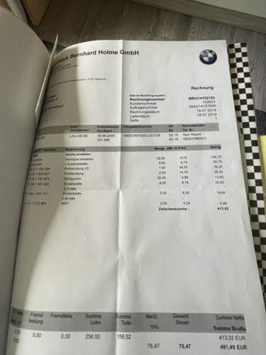

für das einstellen der Ventile habe ich vor 10 Jahren im Autohaus Holme in Pegnitz 491,49 Euro bezahlt.
