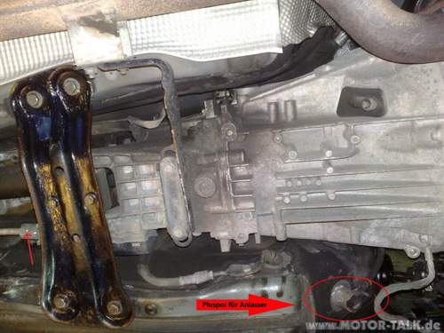

<div>Bin gerade in Polen auf einer Hochzeit und ein Kumpel hat bei sich (W208) die Batterie im Kofferraum abgeklemmt um ggf. einen Diebstahl zu vermeiden:) Jetzt zum eigentlichen Problem:</div>
<div>Fahrzeug ist jetzt verschlossen. Ohne Strom funktioniert die ZV nicht und der Schlüssel für den Notfall passt nicht das die Schlösser ausgetauscht wurden. Gibt es jetzt irgend eine Möglichkeit ins Auto zu kommen???????</div>

Hallo -- Auto aufbocken und an das dicke Kabel von der Lichtmaschine +12V anlegen -Minus an einem Karosserieteil und dann wird die ZV wieder funktionieren

machen wie Timo geschrieben hat - allerdings würde ich an den Anlasser gehen..
(dicke Leitung)
Auto hochbocken (Sichern)...
12V anlegen / Masse - fertig..
servus
unter dem Fahrzeug ist ein dicker Pluspol, der geht an den Anlasser...
der ist am einfachsten zu erreichen, einfach in Höhe Kat schauen
- sieht aus wie ein Sensor...
hab das Bild hier auf MT gefunden, und mal die Lage des Pols eingezeichnet
MfG Nico
Anlasser
