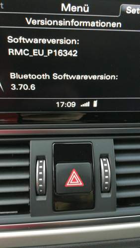

Hallo beisammen
Seit 2016 habe ich meinen A6 und dauern stürzt der Bluetooth Dienst ab, wenn freisprechen und Musik Streamen umgeschaltet werden soll. Aktuell ist Bluetooth Version 3.70.3 installiert.
Außer das meine AUDI Werkstatt mein iPhone haben will um den Fehler zu untersuchen, kommt nichts bei rum.
Ich habe gelesen dass das Bluetooth Paket vom Kunden selber aktualisiert werden kann, aber die Version bei Audi ist von 2015. hat jemand eine neue Fassung irgendwie schon mal bekommen und kann diese bereitstellen?

Schon einmal ein anderes Handy probiert als Gegenprobe?
….und was bedeutet "wenn freisprechen oder streamen umgeschaltet werden soll"? wie lief denn freisprechen/streamen vor dem Umschalten? ...und welches "Umschalten" ist gemeint?

Hat dein iPhone denn schon jemals in diesem Fahrzeug richtig funktioniert?
Falls ja, hast du inzwischen ein iOS-Update gemacht?
Nicht unbedingt immer sofort updaten, erst User-Feedback lesen!
Welches iPhone und welche iOS-Version hast du? Aktuell wäre 11.4.1.
Apple fummelt ja dauernd am iOS herum, ohne einen genauen Changelog. Vielleicht liegt das Problem ja auch am iPhone.

Themenstarteram 27. Juli 2018 um 9:21
Vielen Dank für Eure Posts.
Das iPhone kann ich schlichtweg nicht an die Werkstatt geben, da es ein Firmengerät ist. Das darf ich aus Compliance Gründen schon nicht rausgeben.
Grundsätzlich funktioniert die "Freisprechfunktion" immer sauber, ohne Abstürze.
Sollte jedoch z.B. Spotify gerade Musik über die Bluetooth Funktion abspielen, passiert meist dann wenn jemand anruft oder ich anrufe ein Absturz des Bluetooth im MMI. Meist jedoch nur einmal, in seltenen Fällen auch zweimal, danach bleibt es stabil in der Funktion.
Das iPhone wird von mir regelmäßig auf den aktuellen Stand gehalten, da hier die Smartphone Sicherheit, vor der Audi Sicherheitsheits Politik geht.
Ich schließe aus den bisherigen Antworten, das niemand das gleiche Problem hat, bzw. zumindest mit der gleichen Bluetooth und MMI Version wie ich mit einem iPhone 8?

dafür muss ich erstmal ein Gerät finden, was ich nutzen kann. Ein weiteres iPhone 8 steht mir leider nicht zur Verfügung. Ich werde dass in den nächsten Tag mit einem frischen iPhone6 testen, jedoch wird das nicht vergleichbar sein.
Es löst auch nicht wirklich mein Problem. Es würde nur zur Erkenntnis führen, dass bis 12/19 es keine Lösung geben wird, bis ich den Wagen zurückgebe. Und es wird höchstwahrscheinlich dann kein Audi mehr.
Warum dann dieser Thread?
Themenstarteram 28. Juli 2018 um 8:07
Ich habe die Hoffnung das jemand ggf ein bluetooth Update kennt oder hat, was hier Abhilfe schafft. Schließlich gibt es grundsätzlich die Möglichkeit das bluetooth Modul selber zu aktualisieren.

Ich denke auch, da gibt es keine Lösung ohne beide Komponenten zu haben.
Ich hab das Problem nicht, nutze keinen Stream.
Wenn bei mir Bluetooth mal nicht ging, hab ich es im MMI gelöscht und komplett neu verbunden
