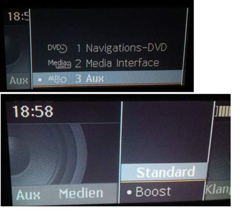

Themenstarteram 5. November 2017 um 13:31
Habe das Ding am Wochenende mal eingebaut, leider scheint die aux Buchse im Handschuhfach nicht zu gegen. Wenn ich den Kopfhörer am Bluetooth Modul anschliesse, höre ich die Musik vom Handy. Muss die Buchse aktiviert werden?
Am Radio aux wählen ist klar :-)
Man muss die Lautsärke am Handy sehr laut stellen, so ist es be mir.
Gruß P.P.ST
Ist als Quelle das Mediainterface gewählt und der Haken bei Boost gesetzt?
Themenstarteram 6. November 2017 um 7:54
Hallo, nein, es ist als Quelle AUX gewählt, Boost ändert nichts.
Muss ich heute Abend mal gucken.
Themenstarteram 6. November 2017 um 11:54
Wäre nett :-)
Leider sagt die Anleitung zum APS 50: Bitte beim Mercedes-Service nachfragen...
@Der_Schwabe schrieb am 6. November 2017 um 12:54:58 Uhr:
Wäre nett :-)
:D:D:D
Einstellungen so wie in den Bildern und, warum auch immer, die DSC Taste des Radios. Dann läuft`s.
