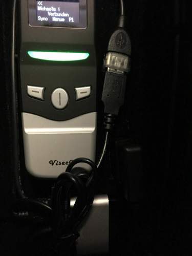

Also hier noch mal meine Lösung in Bildern.
Das Viiseeo MB4 macht die Telefonie, das tune2air 3000a das Streaming von Musik
Img-1323
Img-1443
Img-5261
@clk-amg schrieb am 3. November 2016 um 04:27:50 Uhr:

Das 3000 A ist zur Übertragung von Musik per Bluetooth. Und passt auch für Androiden.
ViseeO Tune2Air WMA3000A Bluetooth Adapter for Streaming iPod/iPhone/iPad to Audi/Mercedes/VW with Factory iPod/Media Input https://www.amazon.de/dp/B00TBCTXOC/ref=cm_sw_r_cp_tai_Bc8gybXDHCJ1J
Themenstarteram 4. November 2016 um 7:34
Aber das MB4 wie auch das Tune2Air kommen doch an die gleiche Schnittstelle!? Muss man dann zum telefonieren umstöpseln!? :D
@Jongleur666 schrieb am 4. November 2016 um 08:34:34 Uhr:
Nein, wie ich oben bereits geschrieben hab und wie es auch meine Bilder zeigen gibt es für das Tune2Air ja eine eigene MMI Buchse. Hat aber so gut wie keinen, kann man aber nachrüsten.
