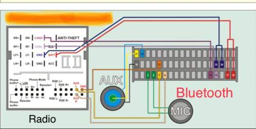

Die Abschlüsse passten da habe ich nichts gemacht.
Wenn das Auto nicht mit Bluetooth ausgestattet war, wurde der AUX direkt mit dem Radio verbunden. Durch dieses Schaltplan können Sie den AUX mit dem Bluetooth-Modul verbinden.
auf meinem C-Max 2 so eine Bluetooth ist installiert, ich kann Musik hören, telefonieren, Sprachsteuerung verwenden. Es gibt auch AUX und USB.

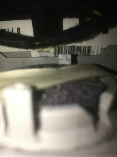

Hanb jetzt das gleiche Problem :-(
Wo ist das Modul verbaut ?
Auch hinterm Handschufach wie bei anderen Modellen ?
