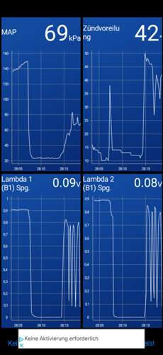

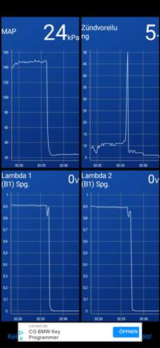

Also, ich würde gerne eine tiefere Diagnose machen, wenn es nicht zu teuer wird.
Zumindest aber Fehler zurücksetzen wäre super - bei mir kommt derzeit leider oft der Fehler P0420. Diagnose dafür ist schon im Werden...
Bei P0420 wird gern vorschnell ein neuer Kat empfohlen, hat aber meist nur ne deutlich günstigere Ursache.

Scheint mit meinem Dongle zu arbeiten:
What hardware I need to use with the ScanMyOpel app?
ScanMyOpel(CAN) currently works with any ELM327-based Bluetooth interfaces.
