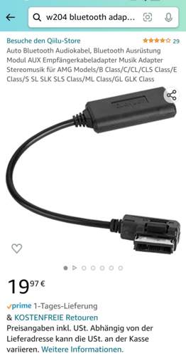

Das hab ich für mein C180 Baujahr 2009 gekauft, musst nur im Handschuhfach anschließen und mit Handy Bluetooth suchen. Kannst aber beim Anruf nicht sprechen nur hören komischerweise.
Screenshot-2022-11-10-00-58-23-524-edit-com-amazon-mshop-android-shopping
@Pitbone069 schrieb am 10. November 2022 um 00:58:39 Uhr:
Hast bestimmt command ntg 4.0 bei deinem Baujahr.
Hallo
Für den Adapter benötigt er aber die Sonderausstattung CODE 518 "Media Interface" die dann im VorMopf oben links im Handschuhfach verbaut wäre.
Der Te hat doch nach seiner Aussage nur den "AUX IN" Anschluß und natürlich das COMAND NTG4.0 verbaut.
Du hast dein Smartphone einfach noch nicht vollständig gekoppelt. Es muss gleichzeitig zweimal über Bluetooth gekoppelt werden.
Einmal mit der im Fahrzeug standardmäßigen vorhandenen Bluetooth Telefonie und einmal für die "Musik" (nur hören) für die A2DP Übertragung über den von dir eingestellten Adapter.
